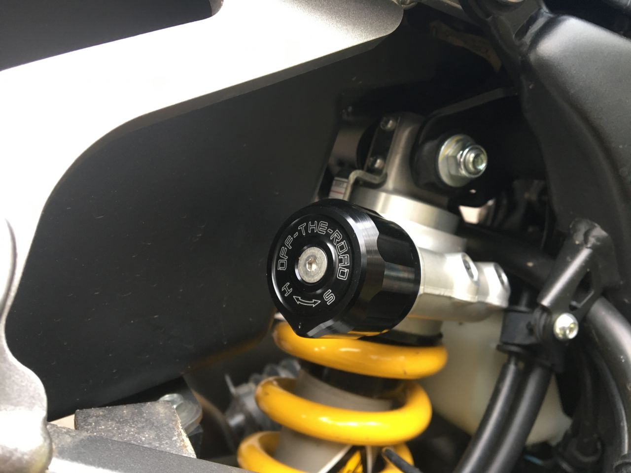

Die längste Aktion bei der Sache war natürlich die Suche nach einer dieser Mini-Stahl-Kugeln... :oops:
Bin mit meiner Taschenlampe bestimmt 15 min auf Knien durch die Werkstatt gekrochen.
Das kleine Miststück hat sich am Vorderrad zwischen Boden und einer Profilrille eingenistet! :twisted:
Gruß Edgar
Hm, das können die gut und machen die auch gerne... Die Montageanleitung von OTR wird Dir den Tipp offenbaren, die Kugeln mit Fett auf der Feder zu fixieren, bevor Du das neue Handrad aufschiebst.
Bei mir klickt es aktuell nur mit einer Kugel, weil ich die zweite erst nach der Montage gefunden habe... ;-)

Nun ist alles wieder montiert und beide Metallkugeln sind wohlbehalten am richtigen Ort... :mrgreen:
Das Federbein lässt sich nun wieder problemlos einstellen, nur das Klicken ist etwas leiser geworden...liegt wohl an der nun vorhandenen zusätzlichen "Fettdämpfung" :lol:
Auf jeden Fall möchte ich mich sehr bei euch bedanken, denn ihr habt mir sehr geholfen!!!

PS: So siehts jetzt aus an meinem Federbein
