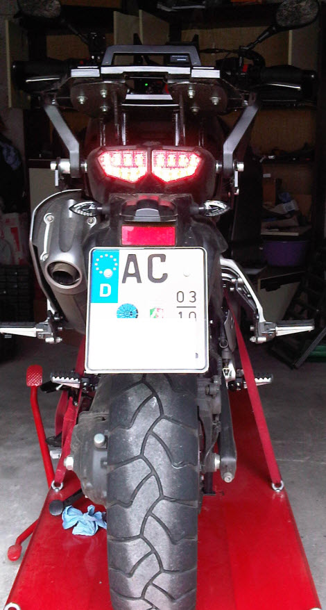

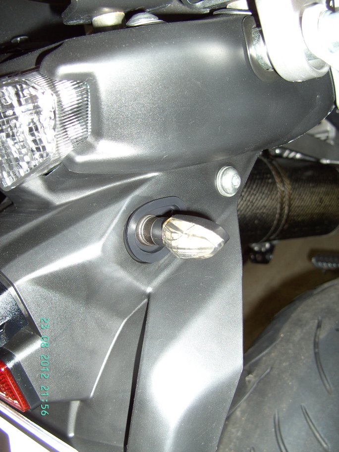

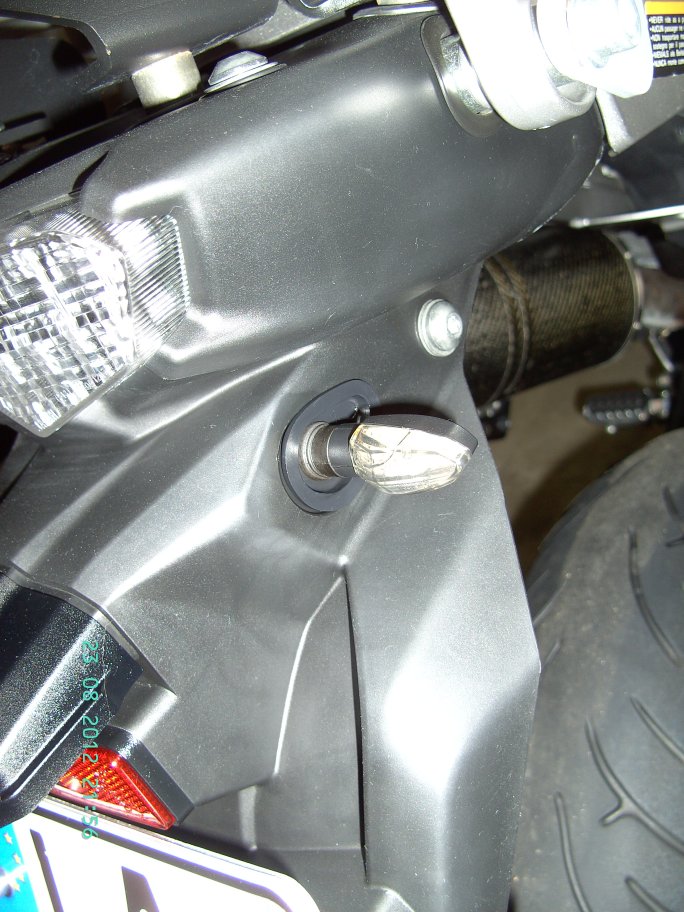

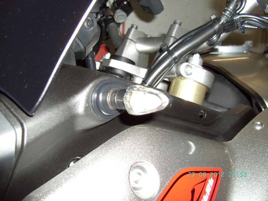

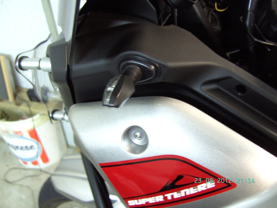

ich habe die "Spear" Blinker von OTR dran.
ich finde sie schön klein, absolut passend zur schwarzen
Blinker aus = fast nicht zu sehen
, Blinker in Betrieb = sehr hell und gut zu erkennen.
Man kann die Blinker bei OTR einzeln kaufen (Befestigungs-Scheiben zur Montage an der Verkleidung sind dabei) oder direkt mit einem Relais.
Hier 2 Pics dazu:
Hier 2 Pics dazu:
