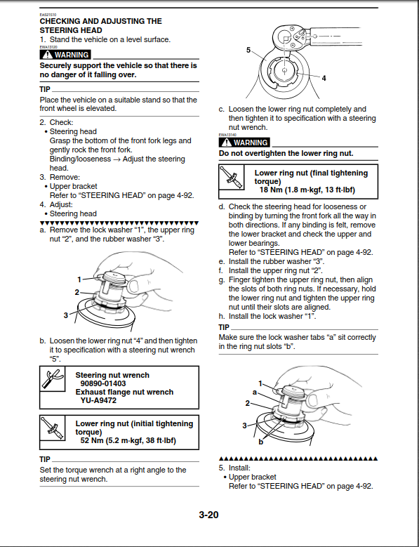

Yamaha gibt 18 Nm für die Befestigung der Sternmutter des LKL an. Habe mir extra ein Gabelschlüssel mit Drehmomentschlüsselaufnahme gekauft. 18 Nm sind meiner Meinung nach ein viel zu hoher Wert. Bei 18 Nm schlingerte die XT bei geringen Geschwindigkeiten (Schrittgeschwindigkeit) deutlich, da ich ständig korrigieren musste. Habe dann das LKL mit 10Nm angezogen und seitdem fährt die XT deutlich leichtfüssiger.
Grüße,
Rainer
Grüße,
Rainer

Strassenfeger
Re: Serienstreuung Fahrwerk ?
Hallo Rainer.
Gemäß Servicemanual soll man die untere Lenkkopf-Ringmutter lockern, vorerst mit 52 Nm anziehen, dann wieder lockern und mit finalen 18 NM anziehen.
Falls dieser Ablauf dazu dient, dass sich das Lager richtig setzt - Hast du das genau so gemacht ?
Oder hat diese vorgeschriebene Vorgangsweise eine andere Bedeutung ?
Siehe Anhang.
Stefan
Siehe Anhang.
Stefan
Ich habe da neue LKL natürlich zuerst mit dem höheren Drehmoment von 52 Nm in den Sitz gepresst, den Lenker ein paar mal bewegt und anschließend mit 10 (anstatt 18Nm) angezogen. Habe mal im Internet geschaut was für ein Drehmoment bei anderen Motorrädern so angegeben wird, da liest man was von 5-8 Nm.Strassenfeger hat geschrieben: Do 20. Apr 2017, 13:42 Hallo Rainer.
Siehe Anhang.
Stefan
