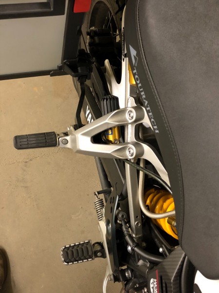

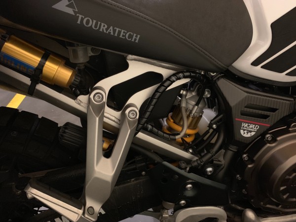

Hallo Bert,
gucke und entscheide selbst
Kurz drauf ist noch Scheuerschutz zum drumwickeln
um die helle Leitung gekommen.
Die Aufnahme für die Federverstellung habe ich angeschweißt und mit 2 Bohrungen versehen.
Bin bisher zufrieden.
Auch die Kabelbinder halten.
Wollte die eigentlich gegen Edelstahl Achsmanschetten-Schellen tauschen....... 🤷‍♂️
Auf dem Rahmen unter dem Ausgleichsbehälter klebt ein Stück Moosgummi.
Grüße Basti

vielen Dank für die Bilder.. sieht ja aufgeräumt aus 😊... ich gehe mal in mich ..
