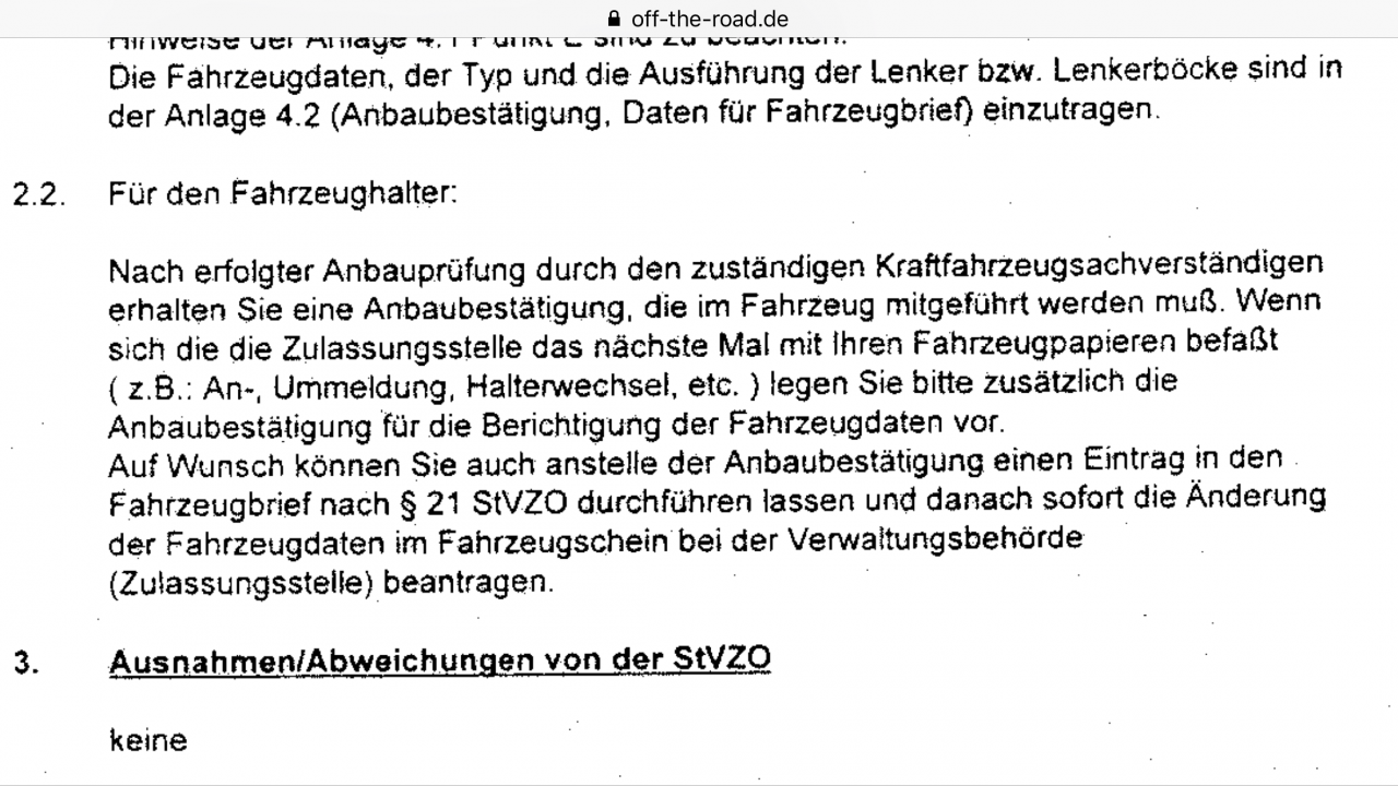

der Einbau ist wie beschrieben durch den TÜV, Dekra oder deren "Derivate" abzunehmen und dann es kommt darauf an, was im Gutachten steht.
Dort kann eine sofortige Eintragungspflicht oder eine Eintragungspflicht bei der nächsten Befassung mit den Zulassungspapieren oder ... eingetragen sein.

Anyway - es besteht Eintragungspflicht - Punkt
Und die Eintragung kostet Geld. Wenn der Freundliche das macht, wird er schon aus eigenem Interesse darauf achten, das der Lenker vor Auslieferung des Umbaus an den Kunden eingetragen wird.
Wenn es dumm kommt und etwas passiert, bist du froh, wenn alles eingetragen ist und keine offenen Baustellen auf ihre Eintragung "bei nächster Korrektur der Papiere" warten

Offenbar gibt es im Fall Magura noch 'ne dritte Lösung (?)
So wie ich das lese, brauche ich eine Anbaubestätigung die ich bis zur Berichtigung der Papiere mitführen muss ... wer erstellt diese Anbaubestätigung? Ich denke das macht im Zweifeksfall der TüV oder ?
Dann hätte nan lediglich die Berichtigung der Zulassung gespart (bzw verschoben ) aber der Sachverständige ist trotzdem Pflicht (?)
