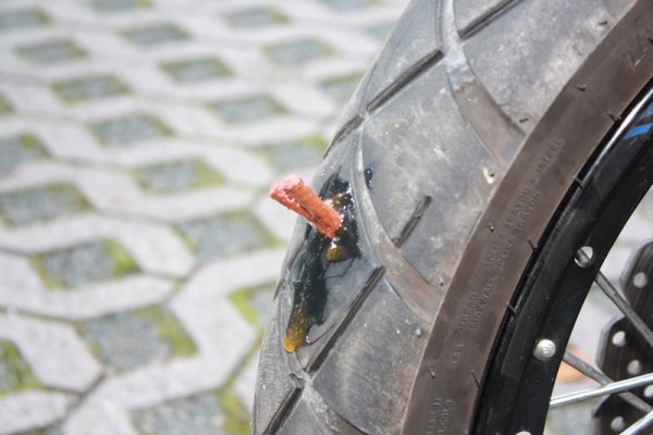

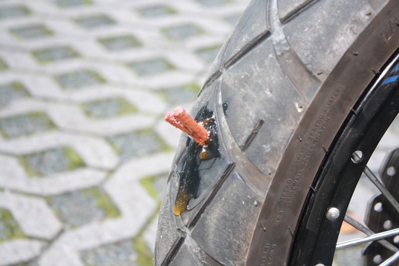

Hab das Flickzeug von Luise auch schon erfolgreich angewendet. Entscheident ist es das zu flickende Loch entsprechend aufzureiben damit man den Gummistreifen einziehen kann.
So sieht es danach aus. Hat mich sicher wieder nach hause gebracht.
