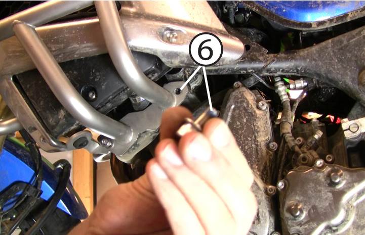

um die Riege der Sturzbügel komplett zu machen: Auch beim AltRider ist eine Aussparung vorgesehen um den Nupsi festzuhalten.
Ich vermute ja, dass es eine zusätzliche Halterung des Kühlers ist die Yamaha nicht anders hingekriegt hat bzw. die man absichtlich mit dem Original-Schleifbügel fixieren wollte. Und sobald der ausgebaut wird muss man das Dingens anders stützen.
Es fällt jetzt aber auf, dass die 'externen' Bügel-Konstrukteure den Nupsi ganz unterschiedlich berücksichtigen, und deswegen auch die Gefahr der Beschädigung beim Sturz sehr unterschiedlich ausgeprägt ist.
Bildquelle: AltRider

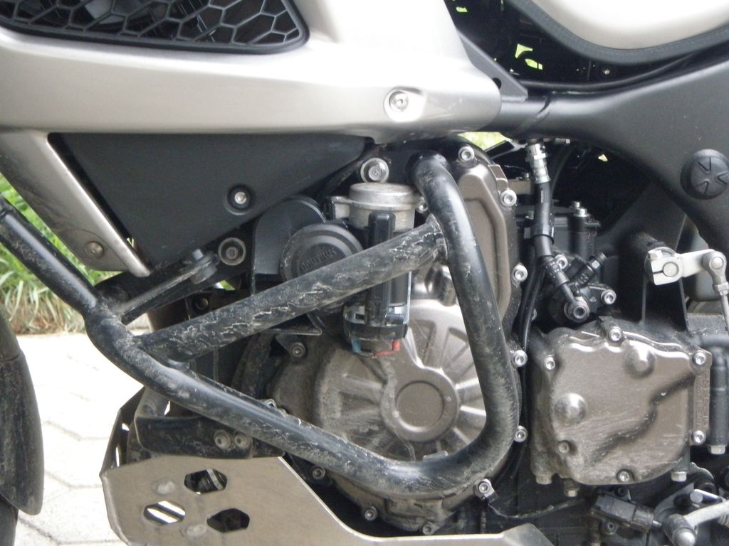

Re: Sturzbügel und der Kühler
zur Vervollständigung hier der originale Yam-Bügel: der Pinöppel dient als Befestugungspunkt!
Gruss Max
