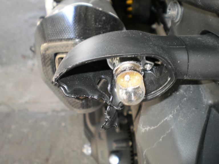

Nix schönes Wochenende, mir hat's den Blinker verkokelt, der Sebring hat eine Halterung am Rahmen mit Langloch, also hängt der (siehe Fotos im Thread weiter oben) recht weit unten, dann siehts komisch aus und er bläst so eben unter dem Blinker vorbei, oder er sitzt etwas höher, dann gehts mit der Optik ganz gut, dafür schmilzt es Dir den Blinker :regen: :gewitter:
Mit Koffern denke ich gehts noch schlechter, da sich dann die Abgase stauen.
Werde den also reklamieren, bin gespannt wie der Händler reagiert, m.M. nach ists ein Konstruktionsmangel. Außer man fährt mit Miniblinkern und ohne Koffer :daumen_ab:
(Obwohl der Sound ist geil. Immerhin).

Update 2: habe heute den Sebring bei OTR reklamiert.
Kann mich nur sehr positiv über OTR äußern, der Sebring wurde anstandslos zurückgenommen (offenbar war da eine falsche Halterung und Anschlussrohr geliefert (aus der ersten Serie, da fackelten die Dinger auch immer die Blinker ab).
Da ich das Vertrauen in den Sebring verloren habe, habe ich mich für den Arrow entschieden!
Angebaut ist er schon, passt gut, auch mit Hitzeschutz (sogar mit Abstandshalter) und original Koffern.
Konnte aber wegen des extremen Mistwetters noch nicht fahren, erster Probelauf in der Garage ist aber gut, Abgasstrom geht nach unten seitlich weg.

Ich habe mir im März den Auspuff montieren lassen, und war erstmal vom Sound etwas enttäuscht. War nicht anders als die Original Tüte, eher noch etwas leiser... Der Mechaniker meinte dazu, daß sich das evtl. noch gibt, wenn der erst mal gut eingebrannt wäre, so nach 2-3000 km. Naja, hab ich mir noch nix dabei gedacht, bin etwas durch die Lande geritten und 2 Tage später war mein Original Blinker weggeschmolzen... :daumen_ab:
Blinkermatsch
Blinkermatsch
Ich wollte zwar eh mal LED-Blinker anbringen, aber den Zeitpunkt wollte ich eigentlich selbst bestimmen :-(

Erst darauf hat Sebring dann eingelenkt und nen neuen Auspuff an meinen Händler geschickt. Komisch nur, daß das ein etwas verändertes Model (ca. 1cm kürzer, Krümmer ewas flacher gebogen und anderer db-Eater) war.
Nebenbei sei erwähnt, daß Sebring auch den Blinker und die Arbeitszeit erstattet hat.
Der Sound entsprach von der Tonlage her schon eher meinen Erwartungen und nach ca. 5 000km war er dann auch gut Ausgereift. Jetzt nach weiteren 6 000 km bin ich immer noch zufrieden. (Bevor fragen kommen : ich habe den db-Eater noch nicht entfernt :D)
Nachträglich habe ich vom Händler erfahren, daß sich Mizu bei Ihm entschuldigt hatte, weil sie nach Erhalt und Prüfung der ersten Version festgestellt haben, daß diese Kombination Krümmer/Endtopf eigentlich schon länger nicht mehr im Handel hätte sein dürfen. :hirn: Bei mir hat sich niemand entschuldigt.
