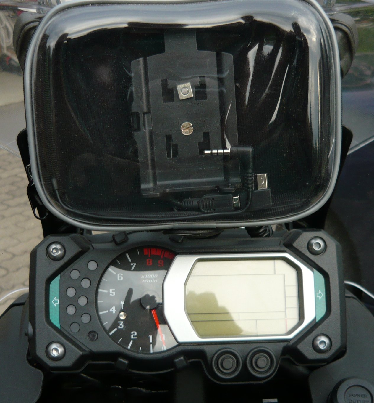

Die Motorrad- Navis haben ein sehr schlechtes Preis- Leistungs Verhältnis. Des wegen habe ich mich entschlossen ein "Normales" Navi zu verbauen. Die alternative ist eine "Wasserdichte"-Tasche mit Auto-Navi.
Getestet habe ich ein: Medion 4410, Nokia 5800 (Handy) und ein Navigon 70 Premium.

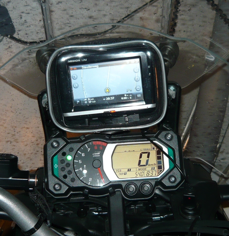

1. Das Medion war mit der neuen Software und den neuen Karten zu träge zum Motorrad fahren.

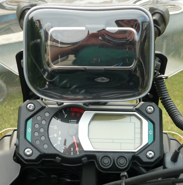

2. Das Nokkia Handy hatte mit die besten Karten, diese sind auf Lebenszeit auch noch kostenlos. Nur der Monitor war mir ein wenig zu klein. Außerdem benötigt man für das Nokia ein Leistungsstarkes Netzteil >700 mA.

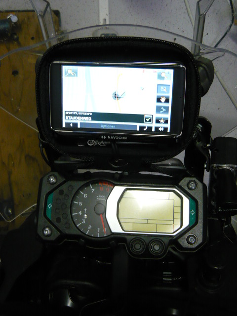

3. Das Navigon hat einen 5" Monitor (ist bei schlechter werdenden Augen von Vorteil) und gleichzeitig kann es 2 Handys über Bluetooth verwalten. Mit meiner Helmsprechanlage (Midland City) werden leider beide Kanäle belegt, aber ich arbeite noch an dem Problem. Das Navigon hat für Motorradfahrer auch eine geniale Einstellung, man kann sich über die "landschaftlich schönste Strecke" navigieren lassen.
Befestigt habe ich alle 3 Geräte jeweils mit der Originalhalterung, die ich fest in der Tasche verschraubte. Das hat den Vorteil, dass die Geräte wesentlich weniger vibrieren und dabei auch nicht an der Klarsichtfolie scheuern.
Als nächste habe ich einen Taschenhalter angefertigt, der mir erlaubt die Frontseite der Tasche, bei schönem Wetter nach unten weg zu klappen. Da ich zu 95% bei schönem Wetter fahre, ist das sehr angenehm.
Durch den Umstand, dass die Tasche fest mit dem Halter verschraubt ist, konnte ich ein kleines Vorhängeschloss anbringen um die Tasche damit zu verschließen. Somit erspare ich mir bei jeder Pause den Ausbau des Navi.
Das Bild mit dem Navigon liefere ich noch.
