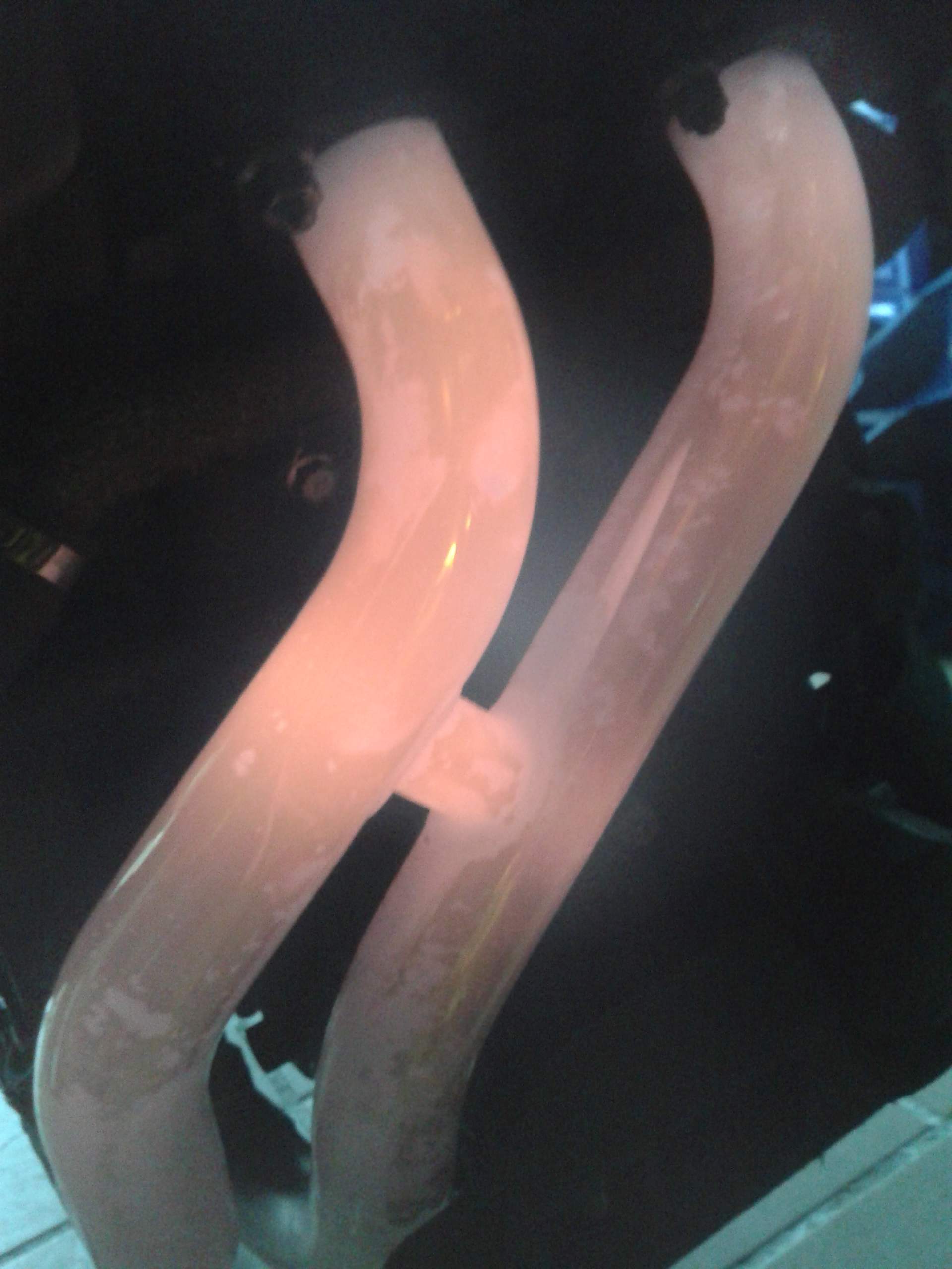

Ich würde sogar aus Gründen der Vorsicht noch etwas weiter gehen... das Bike auf dem Hänger zum Händler bringen... außer er ist direkt um die Ecke.
Normal ist das in keinem Fall. Da stimmt irgend etwas nicht.
Rotglühender Krümmer nur Zylinder 2
haisaida
Re: Rotglühender Krümmer nur Zylinder 2
Ich notiers mir für den ersten Start in 2016.
Dann schau ich mal, obs bei mir auch glüht und wenn ja ob beide oder auch nur einer
Ob einer meiner Krümmer irgendwann mal geglüht hat hab ich nie beobachtet.
Fakt ist aber das die Dinger unterschiedlich warm werden. Der Krümmer, der bei "Streifenkarl" rot glüht, hat bei meiner
Jensgrüße
Meine Krümmer glühen fast gleichmäßig, rechts etwas heller
Donnerwetter.....ich muss das mal bei meiner
beobachten.....
Mir ist noch nie aufgefallen, dass meine Krümmer so glühen.....trotz dunkler Garage oder diverse Fahrten bei Nacht
Das will getestet werden....
Wie lange und im Standgas muss man die
laufen lassen bis zum Glut-Bild?
Oder wurden erhöhte Drehzahlen genutzt?
mal 2 Fragen:
welche Farbe haben die Glüh-Zylinder im kalten Zustand? blau/gülden?
Entkorkt? Ja/Nein
Als meine noch nicht entkorkt war, waren sie auch regelmäßig blau angelaufen (ich muss dazu sagen, das ich die Krümmer immer mitputze/poliere ), also wahrscheinlich immer mega heiß geworden
Nach der Entkorkung incl. K&N keine Verfärbung mehr Richtung blau, leicht gülden, und das seit 2500 km ohne nachwienern.
Vor der Entstöpselung waren sie nach einer Tagestour wieder bläulich..
Demzufolge wohl ein "Gemischproblem"...
Beste Grüße aus HH
Bert
Hi,
geht unsere nicht nach 10 Minuten im Stand von alleine aus?
Ich meine mal sowas irgendwo gelesen zu haben....
Stephan
ist denn der Sache mit den glühenden Krümmer mal jemand auf den Grund gegangen? Sprich ist das normal oder Symptom eines Defekts?? Habe das gestern närmlich an meiner auch festgestellt. Rechts deutlich mehr als links, etwa so wie auf dem ersten Bild. Sie stand in der (schwach) beleuchteten Garage auf der Bühne
auf den Hof geschoben, da war es nicht mehr erkennbar.
