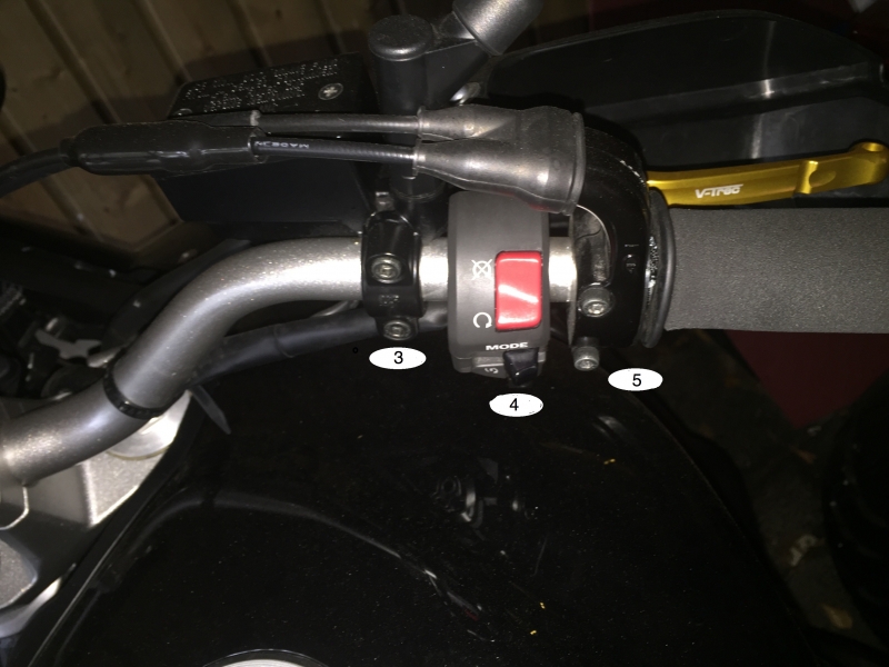

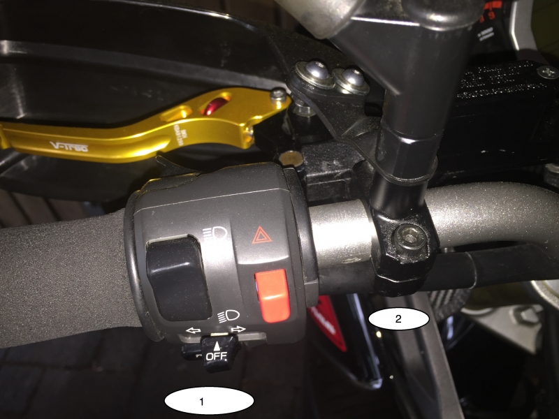

Gehen wir mal die einzelnen Komponenten durch:
1- mit Nippel gegen verdrehen gesichert
2- frei beweglich
3- frei beweglich
4- mit Nippel gegen verdrehen gesichert
5 - mit Nippel gegen verdrehen gesichert
2 und 3 sind die Dinge, die man eigentlich verstellen muss.
Ich ziehe die Schrauben dafür handfest an.So fest, dass die Griffe sich im normalen Gebrauch nicht mehr verdrehen lassen. Wenn man die Griffe auf diese Weise anzieht und nicht "anknallt", dann besteht die Chance, dass sie bei einem Aufprall nicht gleich abbrechen - gleiches gilt natürlich für die Spiegel.

Meine Auffassung dazu ist, daß diese Kunststoff(?)nippel - ich habe sie noch nicht in der Hand gehabt - nur als Positionsgeber da sind, um die Armaturen bei der Montage am Lenker in der richtigen Winkellage zu befestigen. Als Sicherung können die nicht dienen, dazu sind sie zu weich. Fixiert werden die Armaturen ausschließlich durch die Klemmung.Tequila hat geschrieben:mit Nippel gegen verdrehen gesichert
Dein Vorschlag gestern diese Nippel zu entfernen bedeutet wohl, daß Du das ähnlich siehst.

Die Kunststoffgehäuse der Schaltereinheiten müssen in verschraubtem Zustand möglichst "geschlossen" sein. Das bedeutet aber auch, man kann sie nicht so auslegen, dass sie 1/2 mm Durchmessertoleranz eines Rohrlenkers überbrücken könnten denn dann würde u.U. ein Spalt entstehen.
Also macht man diesen Nippel dran und wenn das Gehäuse zugeschraubt ist, dann sichert der Nippel gegen verdrehen.
Wenn man für einen Zubehörlenker den Nippel entfernt, was übrigens am besten mit einem Dremel geht, dann ist es manchmal so, dass bei angezogenen Schrauben das Gehäuse mit sanfter Gewalt verdrehbar ist und das ist echt nervig. Dann geht eigentlich nur noch der Trick, unterhalb der Klemmung eine Lage Klebeband oder Karosserieschutzfolie um den Lenker zu wickeln.
- Beiträge: 5492
Re: Lenkerarmaturen verstellen?
So oder doppelseitiges Klebeband (nicht das ultradünne sondern das etwas dickere für zB.Spiegel) einmal unter die Klemmung am Lenker. Da dreht sich nix mehr, muss natürlich sauber auf Maß geschnitten werden.Tequila hat geschrieben: Dann geht eigentlich nur noch der Trick, unterhalb der Klemmung eine Lage Klebeband oder Karosserieschutzfolie um den Lenker zu wickeln.

Das sieht an meinem Mopped auch so aus, wobei ich natürlich nicht erkenne, ob da wirklich kein Spalt ist und die Teile echt anliegen.Tequila hat geschrieben: Die Kunststoffgehäuse der Schaltereinheiten müssen in verschraubtem Zustand möglichst "geschlossen" sein
Auch okay. Nur würde das bei einem "dünnen" Lenkerrohr bedeuten, "dass bei angezogenen Schrauben das Gehäuse mit sanfter Gewalt verdrehbar ist und das ist echt nervig". Auf Dauer würde die Arretierung durch den NIppel wohl wackelnTequila hat geschrieben:Das bedeutet aber auch, man kann sie nicht so auslegen, dass sie 1/2 mm Durchmessertoleranz eines Rohrlenkers überbrücken könnten denn dann würde u.U. ein Spalt entstehen. Also macht man diesen Nippel dran und wenn das Gehäuse zugeschraubt ist, dann sichert der Nippel gegen verdrehen
Hm, wobei die Dicke des Bandes darüber entscheidet, ob sich der Spalt dann "schließt". - Ach bin ich froh, daß sich in meinen prinzipiell ähnlichen Nockenwellen- und Kurbelwellen-Lagerdeckeln immer etwas drehen können mußte und deren Preßsitz lebensnotwendig warTequila hat geschrieben: Dann geht eigentlich nur noch der Trick, unterhalb der Klemmung eine Lage Klebeband oder Karosserieschutzfolie um den Lenker zu wickeln

Ähhh - neinYeti hat geschrieben:Auch okay. Nur würde das bei einem "dünnen" Lenkerrohr bedeuten, "dass bei angezogenen Schrauben das Gehäuse mit sanfter Gewalt verdrehbar ist und das ist echt nervig". Auf Dauer würde die Arretierung durch den NIppel wohl wackelnTequila hat geschrieben: Das bedeutet aber auch, man kann sie nicht so auslegen, dass sie 1/2 mm Durchmessertoleranz eines Rohrlenkers überbrücken könnten denn dann würde u.U. ein Spalt entstehen. Also macht man diesen Nippel dran und wenn das Gehäuse zugeschraubt ist, dann sichert der Nippel gegen verdrehen![]()
Schaltergehäuse links, Nippel abgeschnitten, Gehäuse augenscheinlich "handfest" aber immer beim Betätigen der Blinker wurde ein leichter Druck nach unten ausgeübt. Nach häufiger Betätigung des Blinkers "wanderte" das Gehäuse im Uhrzeigersinn

Kann ich mir gut vorstellen. Mein Beileid.Tequila hat geschrieben: Nach häufiger Betätigung des Blinkers "wanderte" das Gehäuse im Uhrzeigersinn. Da hat nichts geklappert aber es war nicht fest zu kriegen. Der Nippel hätte an der Stelle das Wandern begrenzt. Der Lenker war in dem Fall ein sauteurer Alu Stummel und der war innerhalb der DIN Toleranz lediglich bei -0,3 mm
