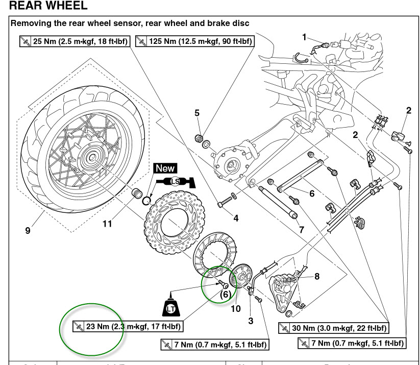

Übrigens laut Werkstatthandbuch werden die vorderen Bremsscheiben-Schrauben mit 18NM angezogen, die hintere Scheibe aber mit 23NM
Torx Größe Bremsscheibe hinten

neue original Schrauben oder hast du andere Schrauben verwendet? Ich hasse Torx

Ich dachte du wärst vorn dran?
Originalschrauben
Originalschrauben

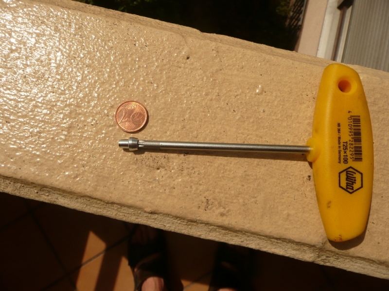

Meine verrücktesten Torx-Schrauben ? Die Klemmbrücken der Magura-Scheibenbremsgeberzylinder an meinem MTB sind mit "Schrauben" mit Innengewinde aus Aluminium und konischem Kopf befestigt - Gewichtszwerge, oben drin ein T25, wenn ich mich nicht irre.
