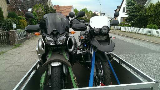

Re: XT richtig verzurren auf einem Anhänger
der Seitenständer bricht nicht weg, ausserdem kannst du ja auch beim lösen des rechten vorderen Zurrgurtes ein bisschen gegenhalten.
Das die Gurte an der Seitenverkleidung schrammen, ist eher unwahrscheinlich.
Solltest du wegen Platzmangel sehr eng verzurren müssen, kann es sein das du am vorderen Kotflügel schrammst. Da kann man aber Schaumstoff
oder ähnliches zwischenklemmen.
so mach ich das wenn ich 2 Bikes drauf habe ( meine XT und ne 1150er GS vom Kumpel, Ladefläche 1,46m x 2,46m Innenmaß )
