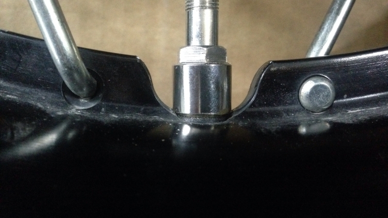

Standartventile passen bei der :xt12: hinten jedenfalls nicht (wirklich), vorne gibts keine
Probleme, passen wie ne eins.
Standartventil Metall

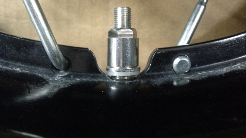

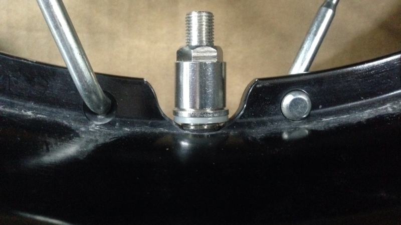

Metallventil ein wenig modifiziert, unten etwas angeschrägt und ohne Beilagscheibe und PVC Ring, somit zieht es das Ventil schön an die Felge innen

Diese Ventile die Du im obigen Zitat verlinkt hast passen jedenfalls nicht wirklich, diese sind die gleichen
wie sie ich verwendet habe.
Es sind keine BMW Ventile, wie komst du darauf?
Karrenhannes hat geschrieben: Dachte eher an diese : <a href="tel:562 2665">562 2665</a>.
Diese sehen dann so aus und könnten passen, könnten!
