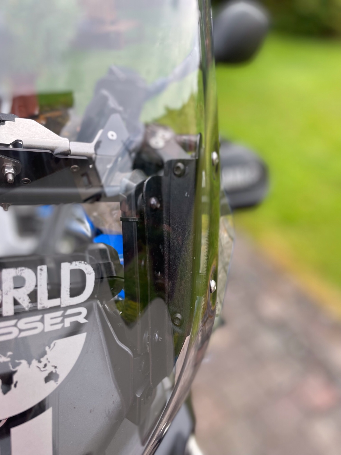

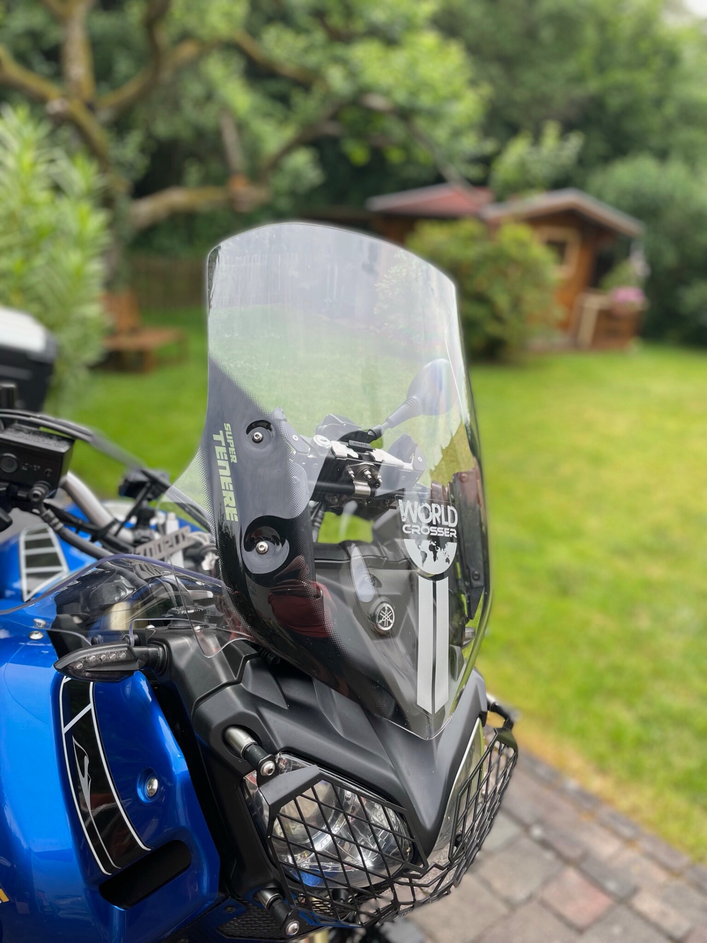

Der Halter von der DP04 und DP07 müsste der selbe sein.
Ich hab’s mittlerweile genau anders herum gemacht wie hier im Thread beschrieben.
DP04 / DP07 Windschild an eine DP04 montiert. Dazu habe ich mir selbst einen Adapter gebaut.

Re: DP01-Scheibe an DP04 montieren
Sorry!
Es soll natürlich DP04 / DP07 Windschild an eine DP01 montiert heißen!
Die Scheibe ist im Vergleich zur höheren Powerbronze etwas niedriger so das ich nicht direkt auf die Kante der Scheibe schaue bei gleichbleibenden gut Verwirbelungs- und Windschutzeigenschaften. Die schönere Optik hat auch einen gewissen Ausschlag gegeben.
