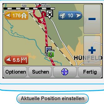

Wie sieht es denn mit den Wegpunkten auf mehrspürigen Bundesstrassen aus ?
Wenn z.B. in TYRE ein WP auf eine Bundestr. mit 2 Fahrstreifen in einer Richtung gesetzt wird, baut der TT gerne mit hoher "Zuverlässigkeit"
Schleifen ein. D.h. er läßt dich zuerst in die richtige Richtung fahren, dann wieder in die Gegenrichtung auffahren, arbeitet dann den WP ab, um an der nächsten Abfahrt wieder abzufahren und auf der anderen Seite wieder aufzufahren - erst dann geht es wieder in die richtige Richtung zum nächsten WP.
Wenn man die Strecke kennt fällt man darauf nicht rein. Wenn man aber vollkommen fremd dort ist, läßt dich das Teil wie doof eine Schleife fahren.
Problem - im Planungstool kann der WP auch auf mehrspurigen Bundesstr. nur in die Mitte gesetzt werden, nicht wie bei AB auf die richtige Seite.
Man kann das in TomTom Home gut simulieren mit "Karte rollen" wenn man eine geplante Route geladen hat und die entsprechende "Aktuelle Position" eingegeben hat.
Hat der neue TT wenigtens diese Krankheit abgelegt ?
Beispiel für eine Schleife auf mehrsp. Bundesstr.
Im Anhang eine Beispiel itn Datei wo der WP auf der B27 gesetzt ist.
Abhilfe bringt nur keine WP auf mehrspurigen Bundesstr. setzen -aber das sieht man im Tool leider nicht

Dabei ist mir aufgefallen das Tyre bei mehrspurigen Straßen schon die Wegpunkte falsch setzt und dadurch auch dieser Umweg zustande kommt. Da sollte man vielleicht nur die Auf und Abfahrt markieren oder soweit vergrößern das der Punkt auf der richtigen Seite landet.

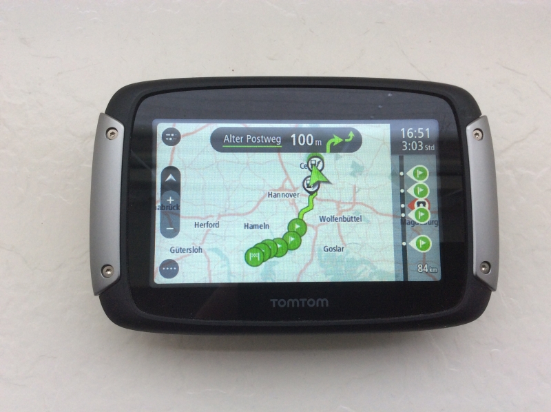

Ausprobiert habe ich es noch nicht. Aber laut TomTom Forum sind viel mehr möglich. Nur sollte man dabei Bedenken das wann sie sehr dicht gesetzt werden sie auch in der rechten Leiste eng beieinander sind. Wenn dann einer gelöscht werden soll wird schwierig während der Fahrt denn richtigen zu treffen.

Hier mal ein Beispiel
Es sollen 255 Punkte möglich sein.

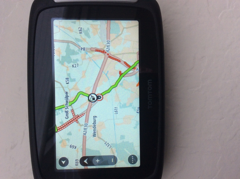

Habe es mal mit dem Handy verbunden, soll ja angeblich noch nicht funktionieren.
Hat aber ganz gut geklappt. Gesperrte Strecken die er gleich umfährt und Staus werden angezeigt

Der Rider V4 2013 kann übrigens 100 WP's verwalten - die 255 WP's sind bestenfalls "nice to have"
Du mußt in TYRE schon ziemlich tief reinzoomen, damit bei Autobahnen oder mehrspurigen Bundesstr. die "Mehrspurigkeit" angezeigt zu bekommen.
Sehr oft muss man dann von Hand den WP auf die richtige Seite setzen. besonders dann, wenn man die Route "umgekehrt" hat - dann müssen die WP's auf die richtige Seite der AB /BU gesetzt werden. TYRE basiert auf Google-Maps, aber auch die sind nicht immer auf dem neuesten Stand - so werden Bundesstr. die schon mehrspurig ausgebaut nicht so angezeigt.
Die Schleifenbildung zu verhindern durch setzen der Punkte in die Auffahrt ist ein guter Ansatz !
