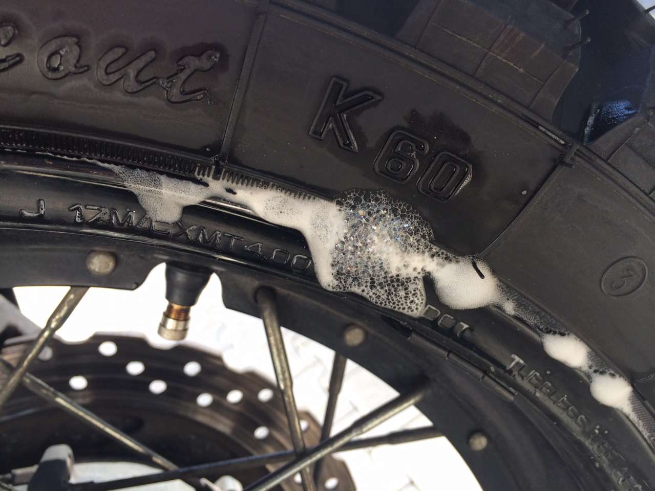

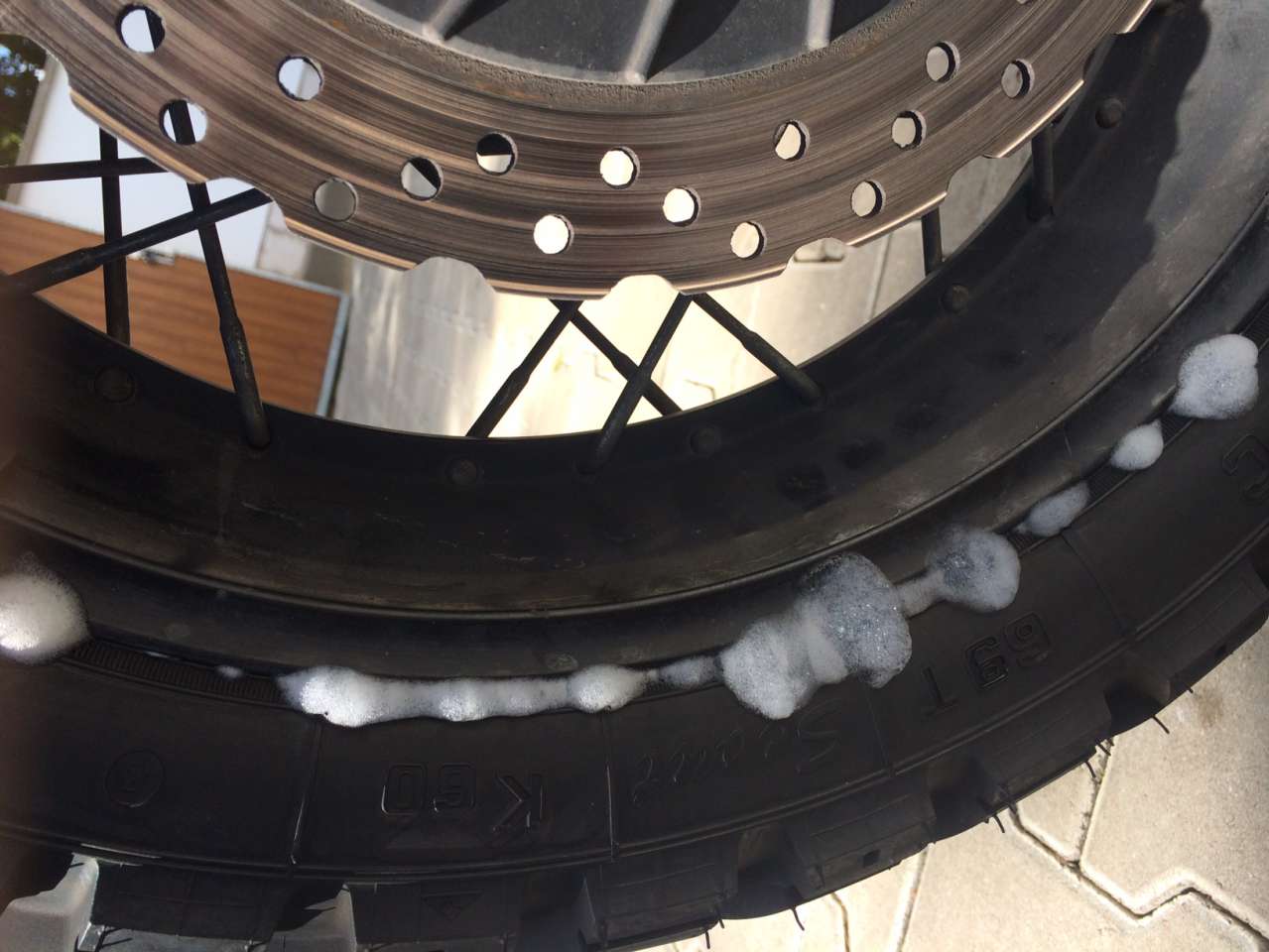

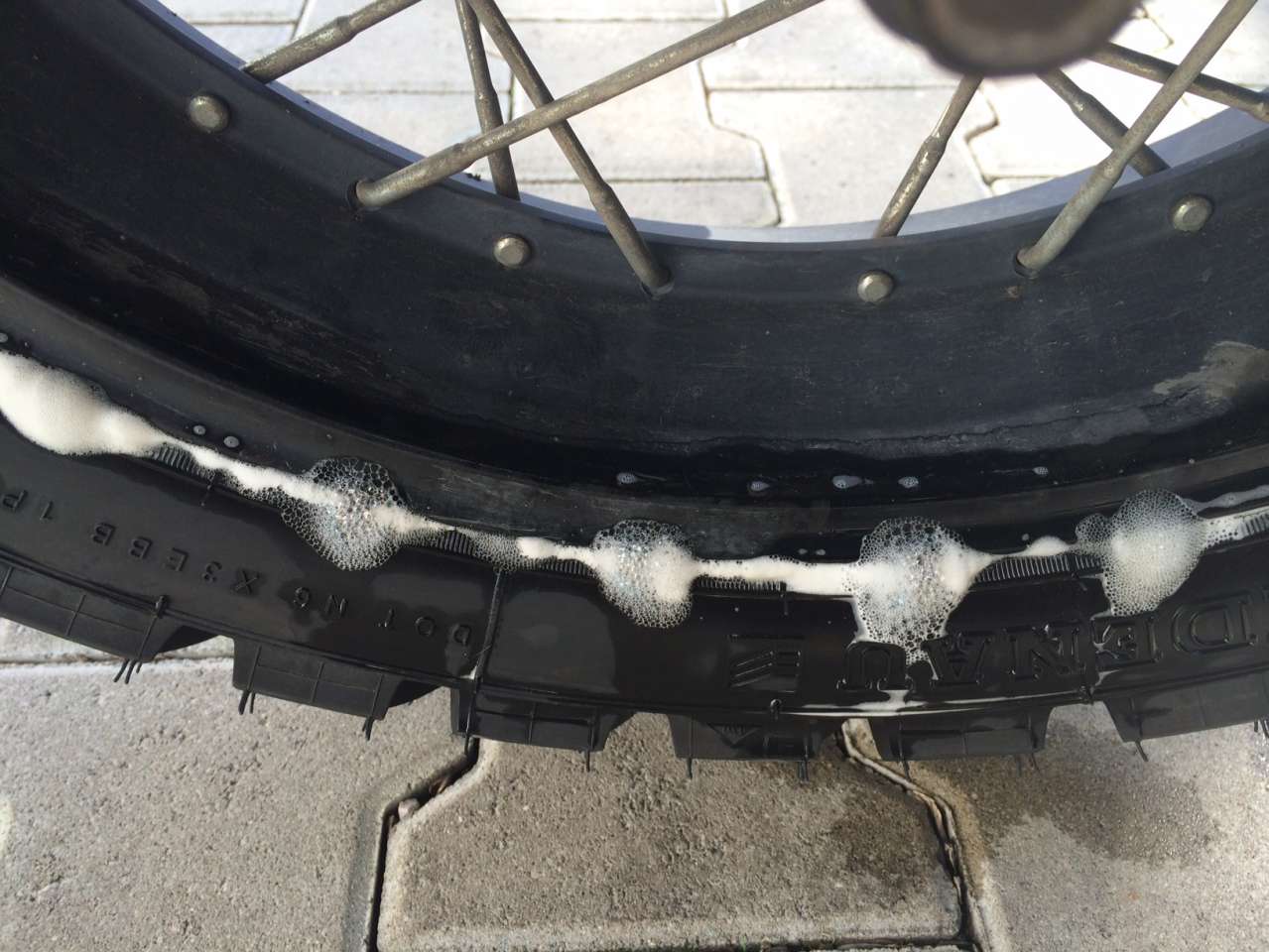

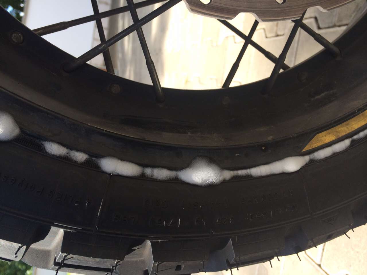

So, die Geschichte geht weiter...
Neuen Reifen aufziehen lassen, dann eine Weile nicht mehr gefahren. Am Wochenende war der Reifen komplett platt. Aufgepumpt - heute morgen war er wieder platt... Jetzt war ich gerade beim Reifenhändler, weil ich dachte, das Ventil hätte ne Macke. Kurz nach dem Einsprühen mit Lecksuchspray hat es zwar nicht am Ventil geblubbert, aber so ziemlich an allen anderen Stellen
Siehe Fotos. Der Monteur meinte, er achte immer auf eine saubere Felge, und dass es an so vielen Stellen rauskommt, ist schon selten. Morgen zieht er den Reifen nochmal ab, schaut sich die Sache an und dichtet evtl. mit einem speziellen Mittel noch zusätzlich ab. Wenn es dann immer noch nichts bringt, schicke ich den Reifen zurück zu Heidenau...

Re: Heidenau Luftverlust am Hinterrad
Mein Reifenhändler hat auch mit einem Spezialdichtmittel nachgeholfen, war jetzt 8tkm damit unterwegs und alles hat gehalten (3 x unterwegs kontrolliert). Werde mir auf jeden Fall wieder den Heidenau aufziehen da ich mit dem Reifen super zufrieden bin.
Gruß Lilo

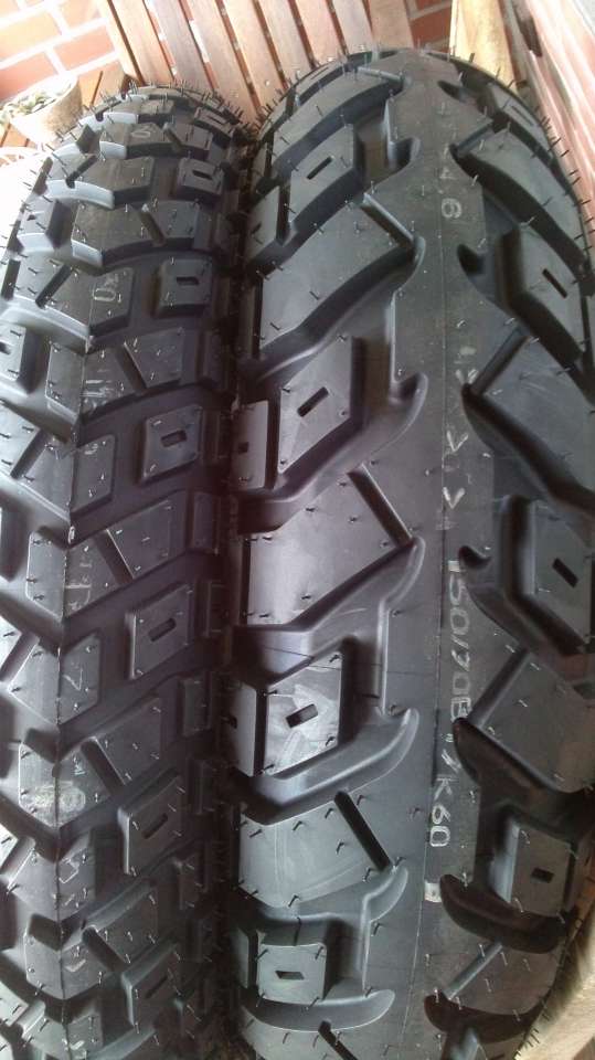

Heute sind meine am Sonntag bestellten Heidenau Reifen geliefert worden
, werde sie demnächst mit einem Kumpel aufziehen, hoffendlich klappt es direkt beim ersten mal mit der Dichtigkeit.
Und die Optik eines Reifens sollte ja keine Rolle spielen aber der Hinterreifen macht ja schon was her
