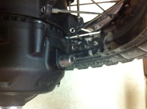

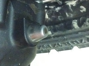

Keine Angst, ich will kein Loch ins Kardangehäuse bohren, sondern (wenn überhaupt) in den verbliebenen Rest des Entlüftungsstopfens, um dort dann einen Hebel ansetzen zu können. Ich fürchte, dass eine Zange auf dem glatten Kegel abrutscht und außer weiterer Zerstörung kein Ergebnis bei rumkommt...
So sitzt der verbliebene Kegel im Gehäuse...
Blick von oben...

Etwas größer, man sieht die (rostige) Bruchstelle und das kleine Löchlein...

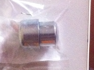

So sieht das (noch verpackte) Neuteil aus, unter der Pilz-Kappe ist der Kegel...
XTZtommy hat geschrieben: ...
Jetzt sehen halt alle das wir zwei uns mal saublöd angestellt haben...
:oops: - Yes Sir. Aber keiner ist unnütz, er kann immer noch als schlechtes Beispiel dienen... :mrgreen:

Der Entlüfter scheint ja komplett aus dünnwandigem Material zu sein, oder täuscht das Bild?
Damit müsste man ihn ja wirklich quetschen und mit einer großen Zange rausziehen können...
Tommy.

XTZtommy hat geschrieben:... Der Entlüfter scheint ja komplett aus dünnwandigem Material zu sein, oder täuscht das Bild?
Ich habe mal noch ein Bild aus einer anderen Perspektive gefunden: http://www.ebay.com/itm/YAMAHA-XS2-D-XS ... 1143993712. Leider läßt die Webseite keinen reinen Bilder-Link zu. ;)
Dünnwandig ist relativ. Ich denke, Du müsstest da schon recht kräftig drücken, mit Deiner Zange, zumal das Material Edelstahl zu sein scheint, was an sich schon recht robust sein dürfte. :denker:
Vielleicht kannst Du das Teil ja so entfernen: Kardan heiß fahren, den Konus dann sofort mit Kältespray schrumpfen und dann mit einer Wasserpumpenzange versuchen, das Teil zu entfernen. Wobei Du natürlich ein Zange und kein Zänglein - sprich Spielzeug - verwenden solltest, damit Du genügend Druck auf die Backen bekommst. :mrgreen:
