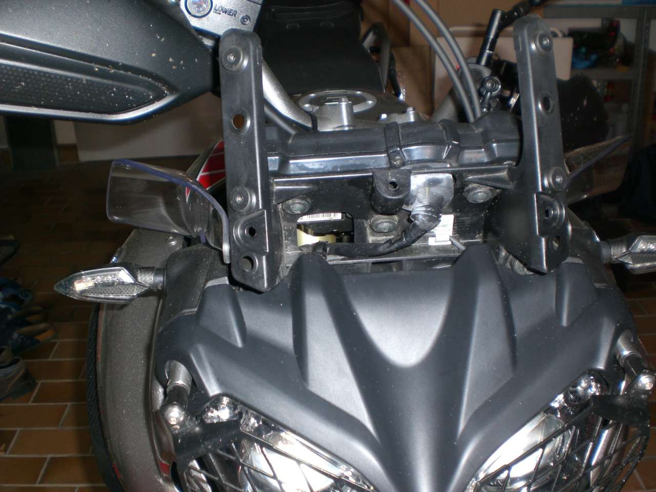

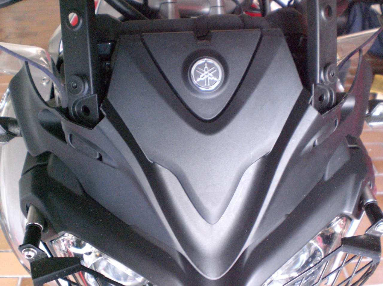

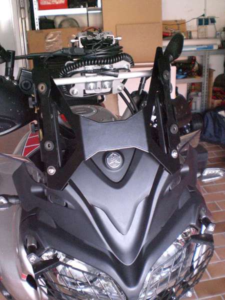

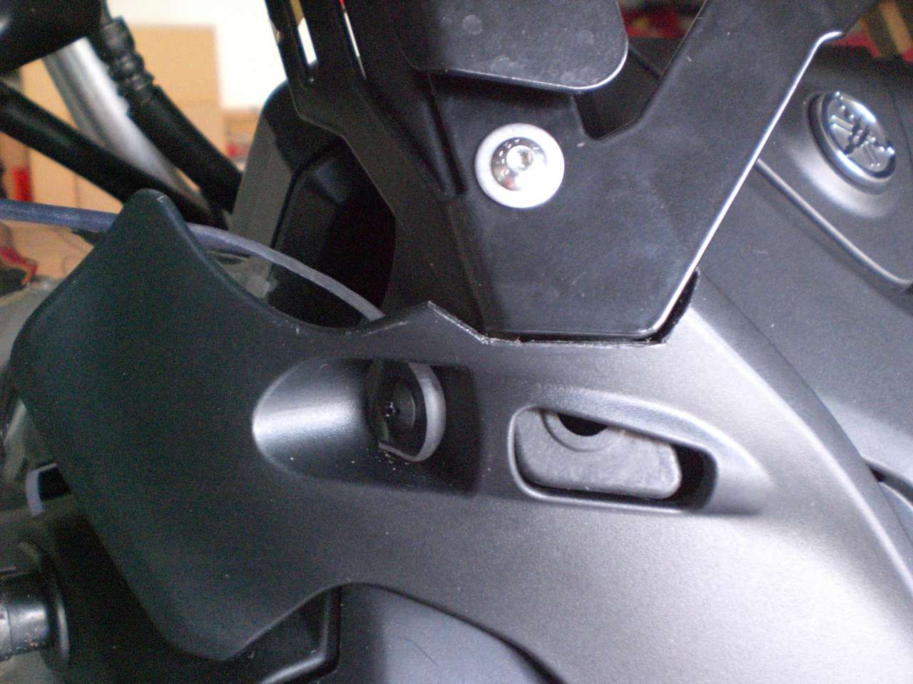

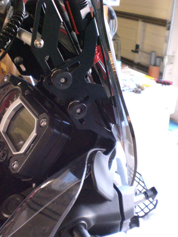

So, ich habe noch ein paar Bilder von der "Umbauaktion" gemacht.
Nach einem längerem "Fahrversuch" bin ich tatsächlich zufrieden mit dem Ergebnis. Windschutz ist gut, die Geräuschfrequenz hinter der PB-Scheibe und meinem Helm absolut in Ordnung, und ich kann bis ca. 135 km/h ohne Probleme mit offenem Visier fahren.
Die 2014-er Cockpit-/Scheinwerferabdeckung liegt wunderbar fest auf; kein Klappern mehr und keine (bisher) verlorenen Spreiznieten.
@ sartene:
Die 2014-er Abdeckung muss tatsächlich etwas angepasst werden, damit diese mit der TT-Scheibenverstellung "harmoniert". Ist aber mit einem Dremel o. ähnlichen Werkzeugen kein Problem. Aus dem oberen Randbereich (links u. rechts) der Abdeckung muss ca. 1 cm herausgenommen werden, damit die TT-Halterung bündig eingebaut werden kann.
Seitenansicht
Seitenansicht
mit TT-Scheibenverstellung und "angepasster" Abdeckung
neue 2014-er Abdeckung
ohne Abdeckung
ohne Abdeckung
