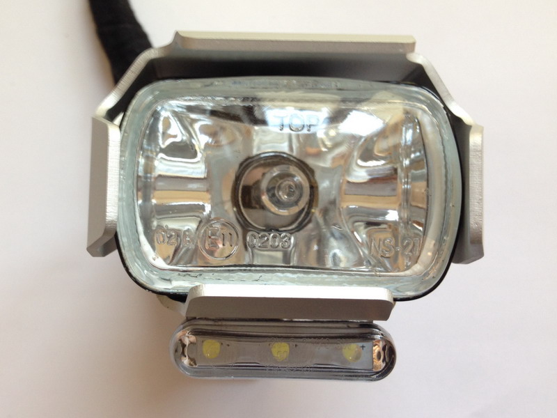

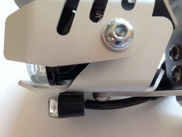

So mal ein kleines update!
Die Begrenzungsleuchten sind mittlerweile montiert. Wurden einfach unter die Halterung der Nebelscheinwerfer geklebt. Man könnte die Begrenzungsleuchten auch mit dem im Lieferumfang enthaltenen kleinen Winkelhalterung am Gehäuse verschrauben. Anbei auch ein "Lichtstärkenvergleich" zu den H3 Nebellampen. Auf einem Foto kann man dies leider immer schlecht darstellen. Ich hoffe das schwarz/weiß Foto vermittelt es ein wenig.
Vergleich Begrenzungslicht - H3 Nebelscheinwerfer
Begrenzungslicht verklebt
Gruß Norbert

@Floh
Was mir gerade beim Betrachten Deiner Bilder durch den Sinn geht: Wieso ist Deine :xt12: eigentlich breiter als die "Begrenzungslichter" oder alternativ auch höher/niedriger/länger... :mrgreen: ;)
Markus
dekorolle
Re: Shin Yo LED Standlicht / Positionslicht / Tagfahrlicht
Beitrag von dekorolle »
Valvestino hat geschrieben:@Floh
Markus
Ich tippe mal auf die small-small-small-Version der Begrenzungslichter ;)
