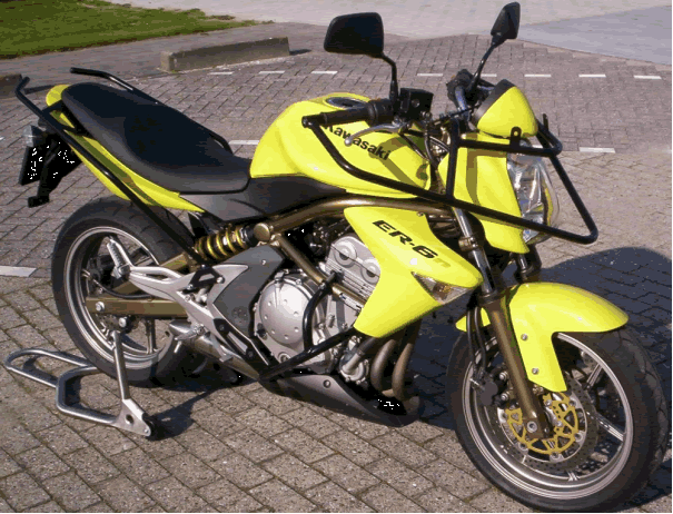

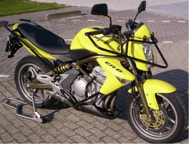

die Frage ist, was ist sinnvoll? Wir hatten hier auch schon den Bericht, dass ein leichter Rempler mit dem Sturzbügel, die Aufhängung an der XTZ für mehrere Hundert Euro demoliert hat :denker:
An meine Motorräder kommt weder Bügel noch Sturzpad ran.
Man kann`s auch auf die Spitze treiben wie zb.: bei diversen Fahrschulmotorrädern :lol: Und nichtmal HIER ist ein Schutz an der Schwinge verbaut :engel:
