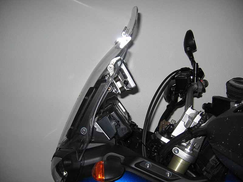

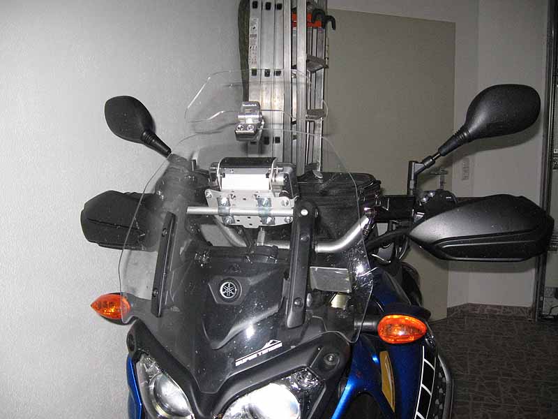

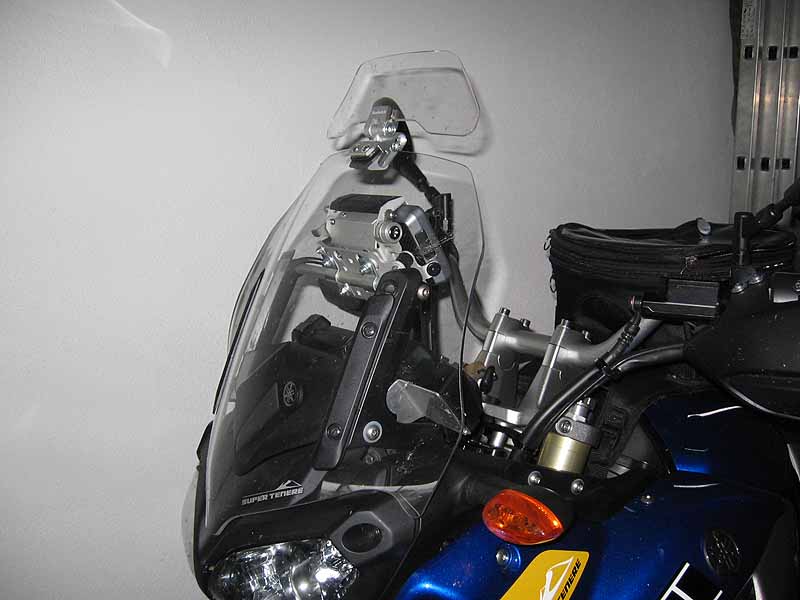

Hallo TJoe,
ist das jetzt auch eine GIVI Airflow Scheibe?
Ich bin jetzt etwas verwirrt, denn die auf der erste Seite dieses Threats schaut ganz anders aus.

Franz, les mal:
TJoe hat geschrieben:Habe ja nun auch schon einige Experimente hinter mir:
Habe alle genannten Komponenten in allen Varianten und Möglichkeiten ausprobiert (alle Höhenstellungen und Neigungen, mit und ohne Spoileraufsatz).
- Originalscheibe
Original Yamaha hohe Tourenscheibe
Givi Tourenscheibe
Touratech Windschildverstellung
Wunderlich Vario Screen Aufsatz
Mein Fazit: höher bringt nichts (es sei denn, man baut ein solches Trumm vor sich auf, dass ich es nicht mehr anschauen möchte).
Ich bin 186 cm gross und fahre die Sitzbank in der hohen Position (Helm Schuberth C3). Das rhythmische Gerappel am Helm habe ich einfach nicht wegbekommen.
Bin nun doch zu einer zufriedenstellenden Lösung gekommen:
Habe die hohe Yamaha Tourenscheibe ca. 12 cm abgesägt. Oben drauf befindet sich der Wunderlich Vario Screen Aufsatz, allerdings "falsch" herum montiert (die Klemmkralle um 180 Grad verdreht, so dass der Spoiler weiter nach hinten rutscht).
Jetzt kann ich bis ca. 100 km/h mit offenem Visier fahren, es gibt es nur noch das normale Windrauschen, und das entnervende Gerappel am Helm ist endlich weg.

@hdidi:
Danke.
@Franz:
Ja, hdidi hat Recht. Die Scheibe auf den Bildern ist NICHT die Givi Airflow, sondern die (abgesägte) Yamaha Tourenscheibe.
Asche auf mein Haupt - ich wollte nicht für Verwirrung sorgen. Habe einfach auch mal meine Erfahrungen mitgeteilt und wollte nicht einen eigenen Thread eröffnen.

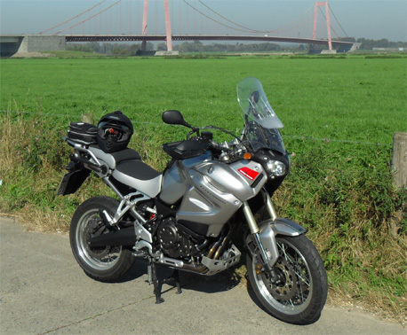

Hi Jungs,
Na der gestrigen Fahrt mit Chris habe ich jetzt meine Scheibe gefunden. Also für Fahrer mit ca. 1,80 m die ideale Scheibe. Finde sind einfach super.
Bin damit auch mal kurz 180 auf der Landstrasse gefahren. Total stabil das Teil. Ein bissl im Wind darf sie ja wackeln.

Freut mich, daß sie dir auch passt.
Sollte eigentlich für die meisten Leute taugen, da man sehr variabel einstellen kann.
Hast du die auf deine Verstellung montiert?
Hier nochmal ein Bild etwas mehr von der Seite aufgenommen.

Hi Aktus,
Ja die habe ich an der Skippy montiert. Funktioniert super. Auch mit den Windabweisern genial. Ist fasst ein Abschluss.
KARDANFAN
Die Scheibe sieht im Original nicht so groß aus. Irgendwie wirkt die so groß. Aber der Effekt ist supi...Und den Schönheitspreis hat sie eh schon.
