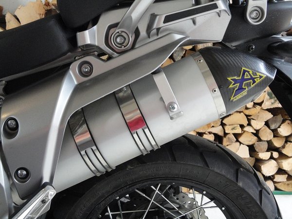

geht auch mit kleiner Blende

Ja ich hab das Bild von Deinem Endtopf mir der schönen Abdeckung schon gesehn....hast Du sie selber " beschnitten"?

- selber beschnitten, mit Abklebeband und sehr feiner Säge kein Problem.
