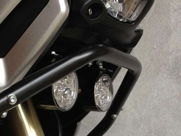

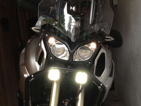

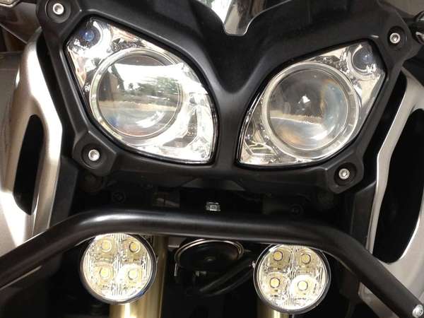

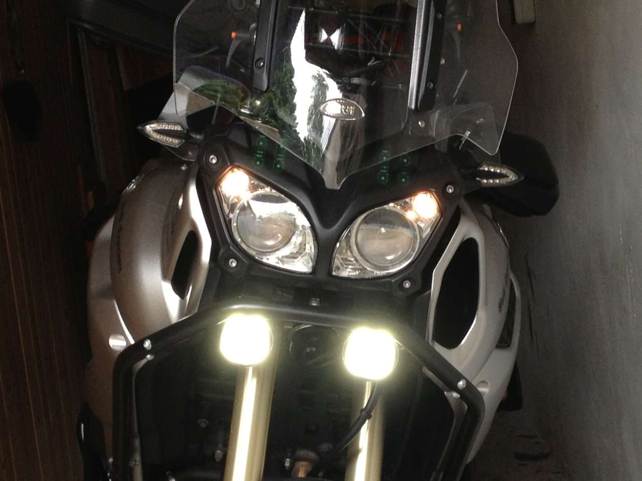

So, Tagfahrlichter verbaut :)
Ich hatte mir noch von Motorrad Heester die Halterungen für die Montage unterm Scheinwerfer geholt (das sind die Halter für die Hawk Nebelscheinwerfer gibt's auch bei Polo fürs selbe Geld), denn ohne sitzen sie mittig vorm original Yamaha Sturzbügel, jetzt sind sie perfekt :daumen:
Angeschlossen habe ich sie das sie bei Zündung an, angehen und mit Zündung aus wieder aus ;)
Passen super zum Erscheinungsbild unserer :xt12: finde ich!
Bin mal gespannt wenn ich im dunkel fahre, denn die sind schon am Tag recht hell!
Anbei ein paar Bilder ;)
:winken: Dennis

Hallo Dennis,
danke für die Bilder. Vor allem das Bild mit eingeschalteten TFLs liefert schonmal einen wichtigen Eindruck!
Du hast aber nix an der Schaltung des Abblendlicht gemacht, oder? das bedeutet die TFLs brennen bei dir immer auf voller Leistung?
und dann auch noch blaue Standlichbirnen? wenn das die Rennleitung sieht ;-)
