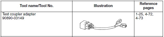

Mit Verlaub, das ist Quatsch.kaja hat geschrieben:Haaaaaaaaaaaber mein Freier-Freundlicher kanns nich machen.
Ohne Diagnose-Einstell-PC geht da nix mehr, eben so wie Bremsflüssigkeitwechsel mit ABS-Spülung.
Das läuft auch nur m.d. Serviceprogramm von Yam.
Zum Synchronisieren braucht man zwei Synchronuhren, das ist Standard-Werkstattausrüstung und einen Schraubendreher.
Zur ABS-Spülung verbindet man zwei Steckerkontakte mit Draht oder kauft den Yamaha Original-Stecker, kostet 11Euro.
Ansonsten muss man nur in der Lage sein das Handbuch zu lesen
Das ist gerade das schöne an der XT, man braucht eben KEIN Yamaha Diagnose Gerät (alles lässt sich im Cockpit auslesen).
Anders als bei der Marke mit den 3 Buchstaben.

Teil 1 der Frage: LG, rubbergumkaja hat geschrieben:Kannst du bitte die Teilennr. des Steckers benennen, ggf den Ablauf beschreiben (gerne auch Verweis a.d. Seite im Werkstattbuch)
