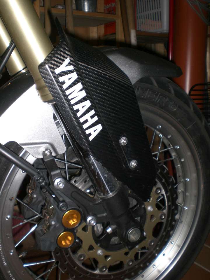

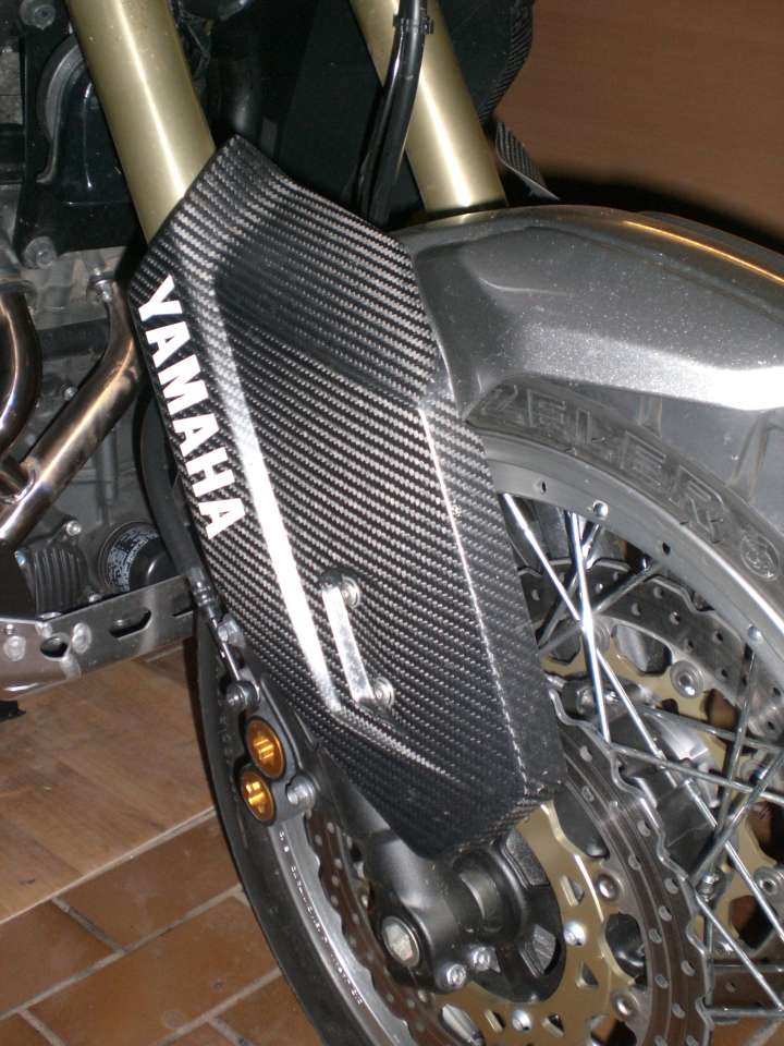

Ich hatte auch die TT-Überzieher ´dran; war aber gar nicht zufrieden mit den Teilen, weil sich die Klettgeschichte als nicht so ganz haltbar erwiesen hat. Staub und Feuchtigkeit hatten sich den Weg ins Innere gesucht.
Und bevor es dann zum "Schmirgelpapier-Syndrom" kommen konnte, habe ich die Teile entsorgt und mir die absolut super verarbeiteten, original Yam-Kohlefaser-Gabelschützer vom "Freundlichen" angebaut.
Sehen super aus, und die Standrohre sind optimal geschützt.
Gruss Alpenschleicher
Das Leben ist kein Ponyhof !
Re: Touratech Gabelschützer Neopren
alpenschleicher hat geschrieben:...die Standrohre sind optimal geschützt...
...aber nicht gegen Steinschläge von innen, also vom Rad her :hirn: . Genau dort waren meine Schäden.
