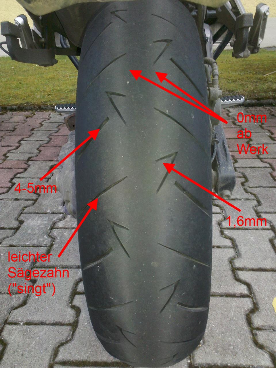

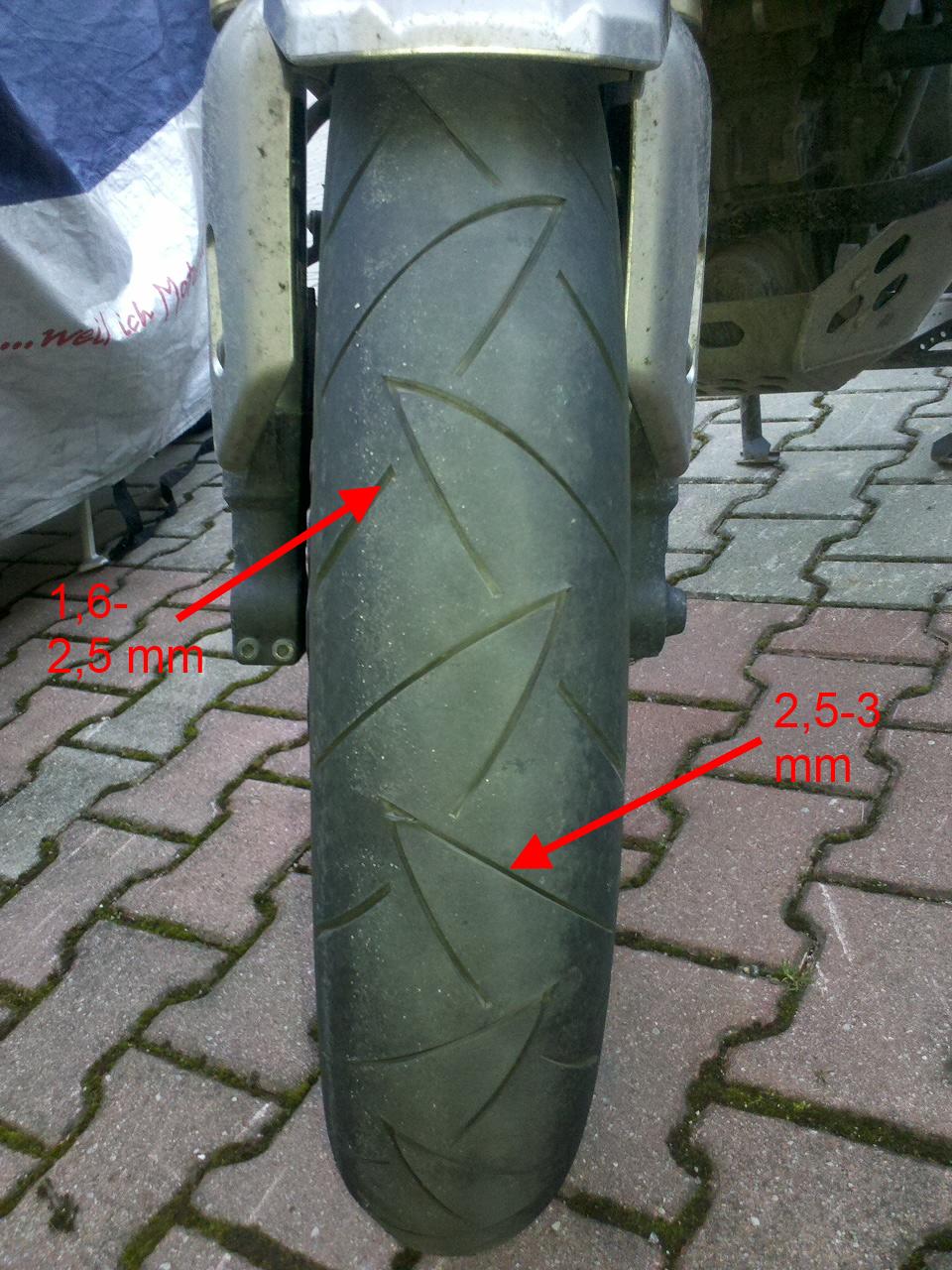

So, morgen kommt der RoadAttack runter. Ich hätte ihn zwar gern noch 1000 km gefahren, aber morgen ist Wartungstermin, und ab dann will ich Reifenwechsel und Wartung immer gleichzeitig machen (mit dem Anakee müsste das klappen, mit dem BattleWing bei richtigem Luftdruck ebenfalls). Die verhunzten Ostertage waren schuld.
Der CRA2 ist jetzt bei einer Laufleistung von insgesamt 5700 km hinten mitte und vorne an den Schultern sehr punktuell auf Verschleißgrenze 1,6 mm - etwas außerhalb dieser engen Bereiche sind es dann hinten gleich noch 4 mm, 5mm (Schulter) und außen wieder 4mm; vorne 2,5-3mm.
Hinten ist das Fiese, dass die inneren kleinen Profildreiecke von vorne herein flacher waren als die sehr tiefen äußeren Bereiche. Vorne ist das Profil in der Mitte noch sehr stark, an den Schultern teils auf Verschleißgrenze, außen wieder etwas stärker.
Fazit: Macht echt Spaß, der CRA2. Vor allem in schnellen Kurven merkt man gegenüber den Reiseenduro-Reifen die höhere Stabilität - aber eigentlich erst in einem Geschwindigkeitsbereich, der für den normalen Straßenverkehr m.E. schon etwas zu flott ist. Trocken-Grip sowieso ohne Ende, im Nassen soweit keine Probleme. Mir wäre der auf Dauer aber zu teuer (Preis/Laufleistung).
