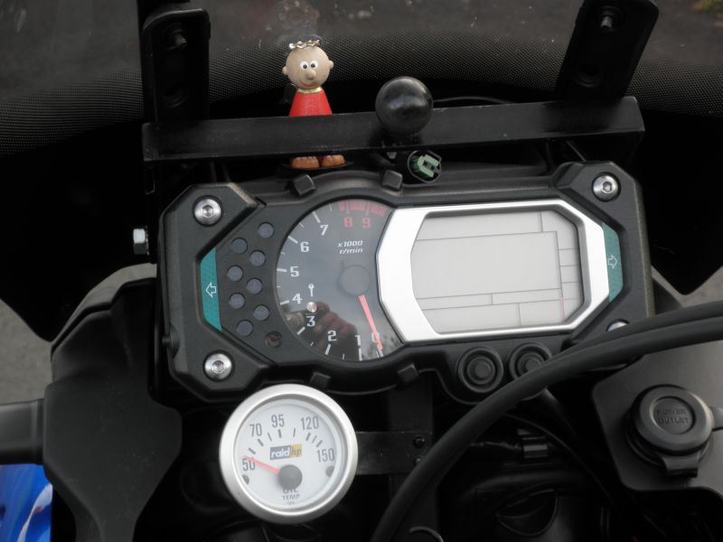

Mein Cockpit !!!

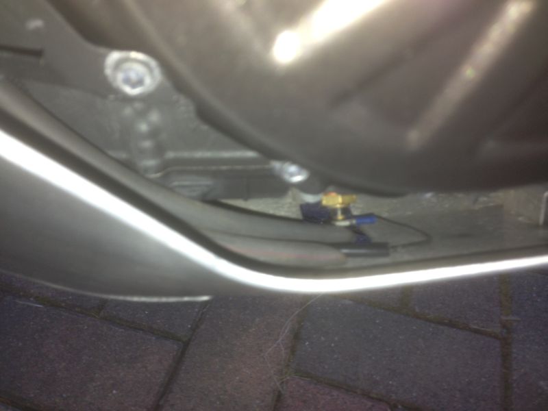

@sudlander und @umsteiger, wo habt ihr den temperatur fuehler montiert von das instrument.

Re: Mein Cockpit !!!
Und welche Armaturen benutzt ihr? Sind die Wasserfest?
Ich habe so ähnlich aussehende Armaturen in meinem Twingo und selbst da drinnen beschlagen die je nach Witterung :-/

@ Varaderokalle
guckst du hier, hab damals schon rumgetüftelt
http://xt1200z-forum.de/viewtopic.php?f ... ter#p20393
Die WEMA-Instrumente stammen vom Bootsbau und sind Salzwasserfest. Und meiner Meinung nach vibrierts auf einem Motorboot mindestens so stark wie auf dem Moped

Umsteiger
- Beiträge: 1332
- Km-Stand: 67000
Hallo Kalle
Die Armatur ist von Raid, aber nicht 100% Beschlags frei würde ich jetzt auch was anderes nehmen.
Maurice
Der Geber ist über die Ölablassschraube.
Maurice
Grundsätzlich bietet sich für den Öltemp.-Geber natürlich die Ölablassschraube an. Allerdings muss bei jedem Ölwechsel das Kabel ab- und angesteckt werden. Weiters kann auch ohne Alu-Motorschutz ein Ast o.ä. am Kabel hängenbleiben. Auch ist der Sensor nicht mit einer magnetischen Ablassschraube kombinierbar. Aber auf jeden Fall die billigste und einfachste Lösung.
Weiters würde sich noch ein Ölfilterring-Adapter anbieten (siehe Photo), der zw. Motor und Ölfilter geschraubt wird.
Ob es den in der Dimension für unsere XT gibt, und wie sich das mit dem Motorschutz ausgeht, entzieht sich meiner Kenntnis.
LG, rubbergum

- Maurice
- Beiträge: 416
- Km-Stand: 183000
- Ort: Sittard
Wenn es der Olfilterring-Adapter fur die
gibt, dan kann sie nicht verwendet werden mit die Alu Motorschutz.
Aber in der oel ablass schraube ist ne gute idee.
Umsteiger
- Beiträge: 1332
- Km-Stand: 67000
Hallo Maurice
So sieht das aus, und alle 10000Km das Kabel abziehen müsste möglich sein.
