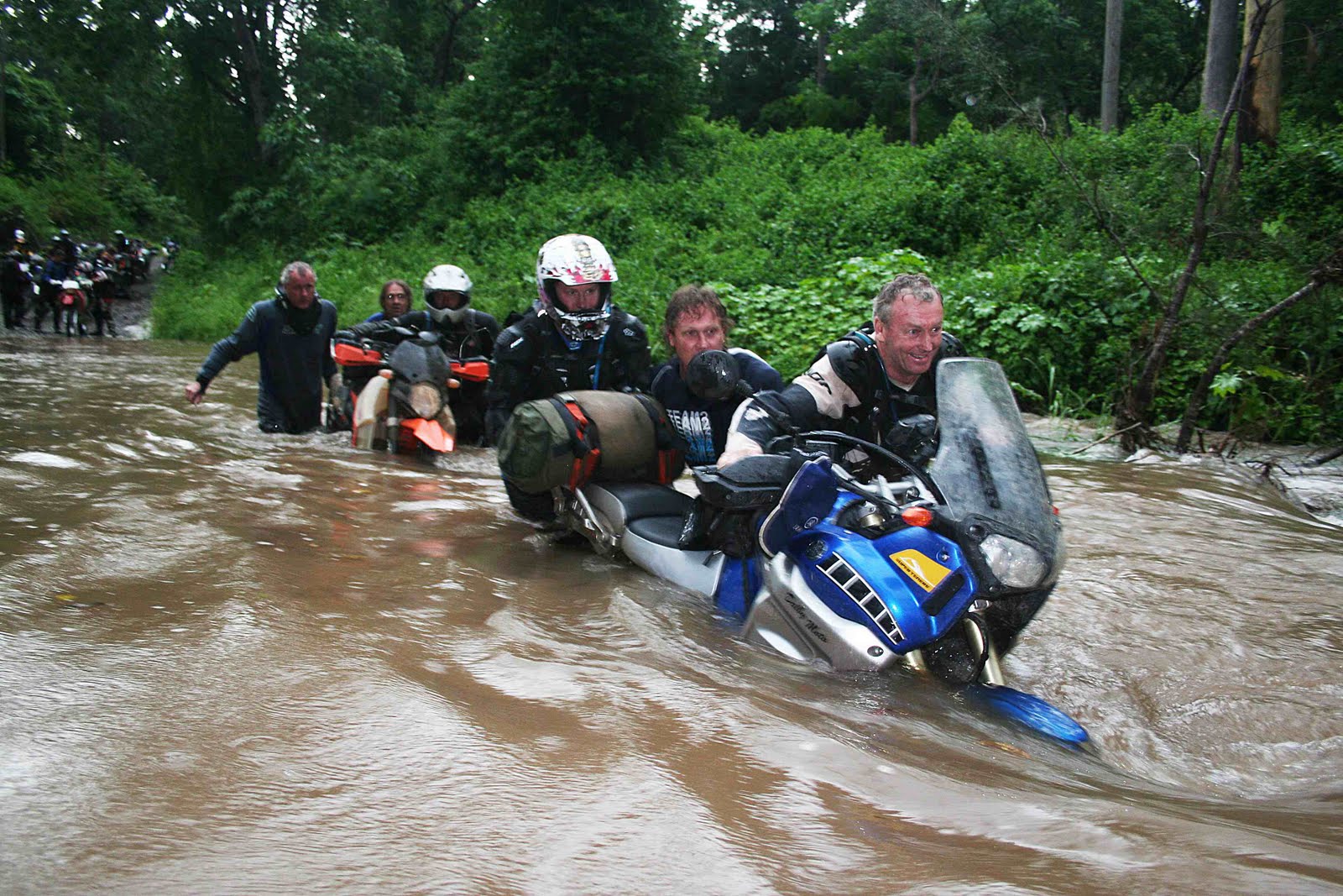

Hallo TobiH
mal im Wasser umkippen, kann über die Ablauflöcher Wasser einströmen, den Luftfilter durchnässen - - - und beim Start des Motors saugt dieser das vorhandene Wasser im Luftfilterkasten und im Ansaugtrichter an - - - - und schon hast du einen schönen Wasserschlag = Totalschaden
Sc hau dir mal die Bauweise des LuFi-Gehäusen genauer an, durch die "Syphongestaltung" der Ansaugtrichter sollte ein Einströmen des Wassers beim Durchfahren wirksam gebremst werden - beim Umfallen... läuft wohl jedes Hohlgefäß voll Wasser
Mein Tipp: auf die Ablauflöcher (war es nicht nur eines
) einen Schauch anbringen, einen langen Schlauch, unter die Sitzbank verlegen, verschließen, und im Fall des Falles im Trockenen öffnen und dann das Wasser ablaufen lassen - wenn Wasser kommt, würde ich auf jeden Fall die Zündkerzen rausschrauben, bevor ich den Anlasser betätige.
