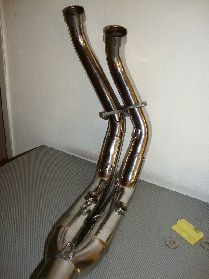

Hoppla ein Bild ÜBERSEHEN

Also ich hab mir auch den SR-ESD in der tiefen Position angebaut,mußte aber das Verbindungsrohr ein Stück einkürzen,damit das H&B-Trägersystem trotzdem ranpaßt. Jetzt sind am Dämpferende noch ein paar mm Platz zu Blinker und Träger. Es wird aber nix verbrutzelt,weil der Dämpfer nicht sonderlich heiß wird. Sehr schöner,selbst ohne Röhrchen nicht zu lauter Klang.
Zu der Frage nach dem Kat:
Der Herr Haberkamm von OTR hat mir am Telefon erklärt, daß der Einzel-ESD ohne Kat geliefert wird, weil der in der Originalanlage nach den Flammrohren verbaut ist. Bei der Komplettanlage sitzt der Kat im Schalldämpfer, wegen größerem Querschnitt (mehr Leistung/Drehmoment).
