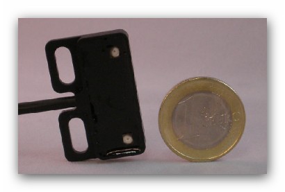

So schaut der Sensor aus ,das Halteblech muß also die beiden Befestigungs Löcher haben und auf der anderen Seite die Löcher für die Befestigung hinter den Schaltgestänge.

anze
Re: Gang Anzeige
Hallo Mike,
echt klasse die Ganganzeige.
Kannst du vieleicht mal ein Foto des Sensors im eingebauten Zustand einstellen ?
Gruß Anze
