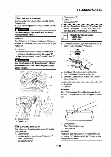

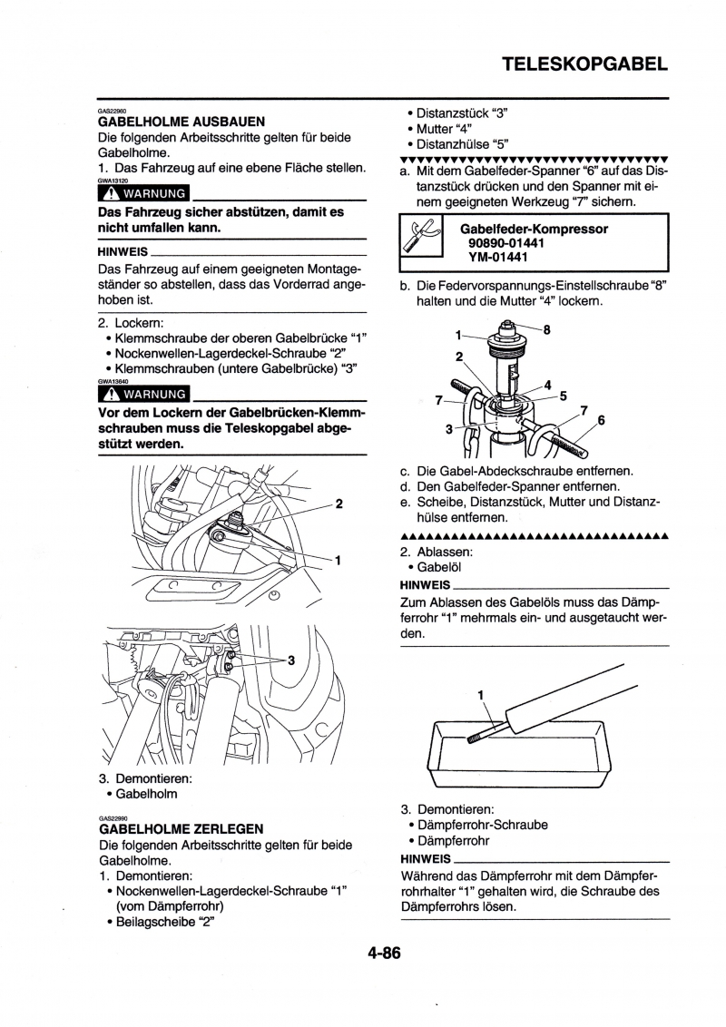

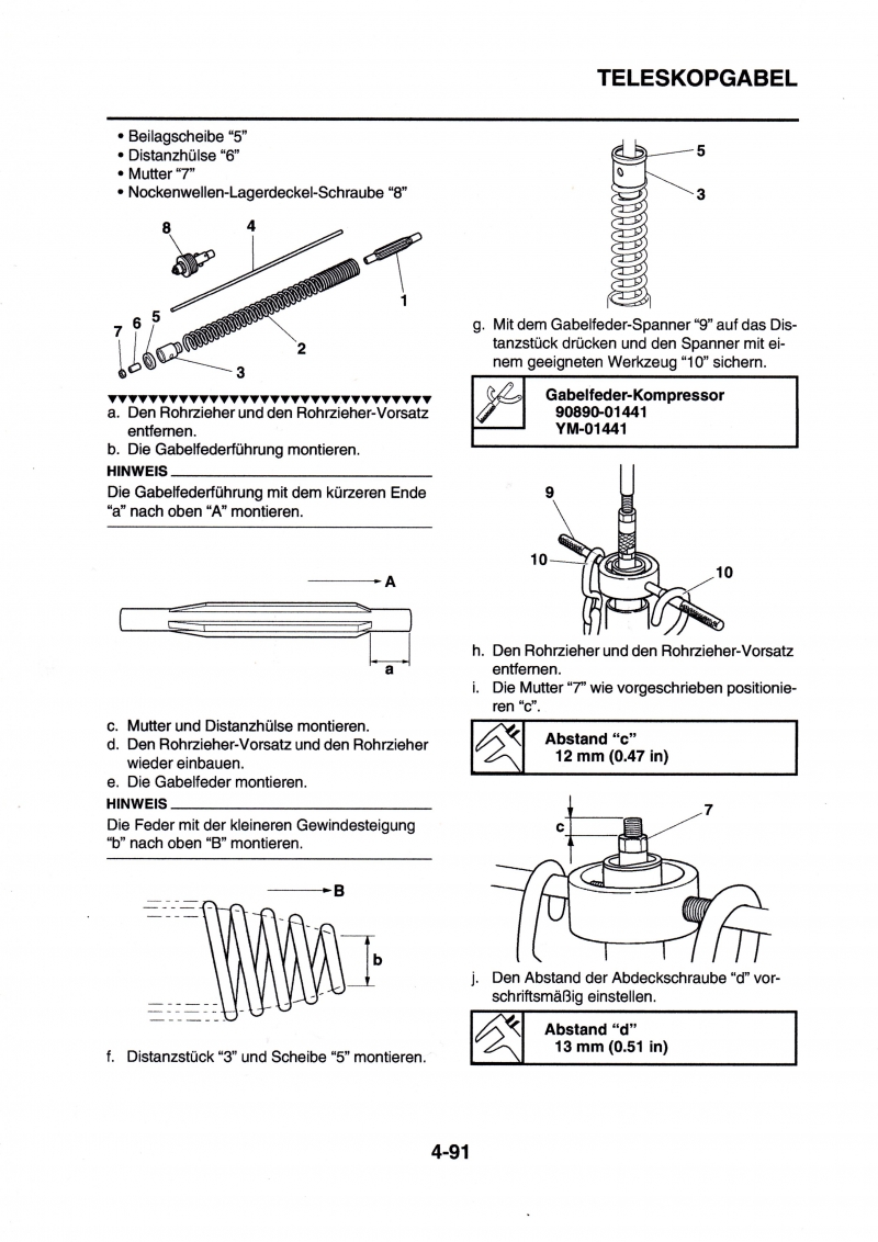

Moin
Die Gabel muss ausgebaut werden, vorher aber die oberen Klemmungen
der Gabelbrücke lösen und die Verschlusskappen leicht lösen.
Gabel ausbauen Zug und Druckstufe öffnen die Verschlusskappe aufschrauben.
Ab hier braucht man ein Werkzeug um die Feder nach unten zu pressen,
damit man die Verschlusskappe von der Kolbenstange abschrauben kann.
Achtung unter der Verschlusskappe ist eine Kontermutter der Abstand muss
nachher wieder genau stimmen. Feder ausbauen und Öl raus, die Kolbenstange mehrmals
ein und aus fahren. Auch hierfür gibt es ein Werkzeug, geht aber auch mit einem Stück
8mm Luftschlauch das man mit einer Schelle an der Kolbenstange befestigt.
Öl auffüllen ca. ¾ und durch auf und ab bewegen der Kolbenstange alles entlüften.
Jetzt braucht man eine Spritze und ein Stück Schlauch das bei 140mm(Luftpolster)
mit einem Kabelbinder markiert. Kolbenstange nach unten drücken dann Öl auffüllen
und mit der Spritze wieder absaugen bis die 140mm unter der Oberkante der Gabel
erreicht sind. Jetzt wieder zusammen bauen.
