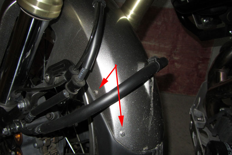

Beiträge: 2686
Km-Stand: 215430
Re: Kotflügelverlängerung vorne (nicht geschraubt)
Anbei ein gewünschtes Bild.
Teneredriver
Beitrag von Teneredriver »
Danke Thomas
gr Teneredriver
