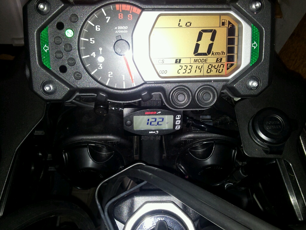

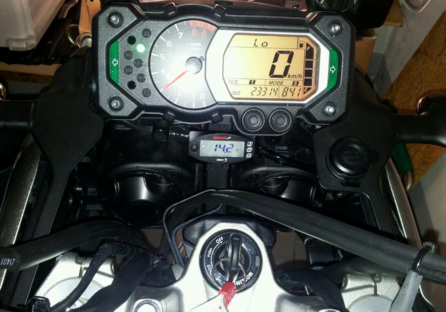

Nachdem mir diverse Geheimdienste auch keine Auskunft über die
Batteriespannung meiner :xt12: geben konnten, :mrgreen:
habe ich die Koso Anzeige mit Voltmeter jetzt mal installiert.
Evtl. hilft es, um frühzeitig Batterie- oder Ladebprobleme festzustellen.
Den elektrischen Anschluss hab ich über den Stecker für Zusatzbeleuchtung gemacht
(Dauerplus, Zündungsplus, Masse)

sieht Prima aus !!!!!!
