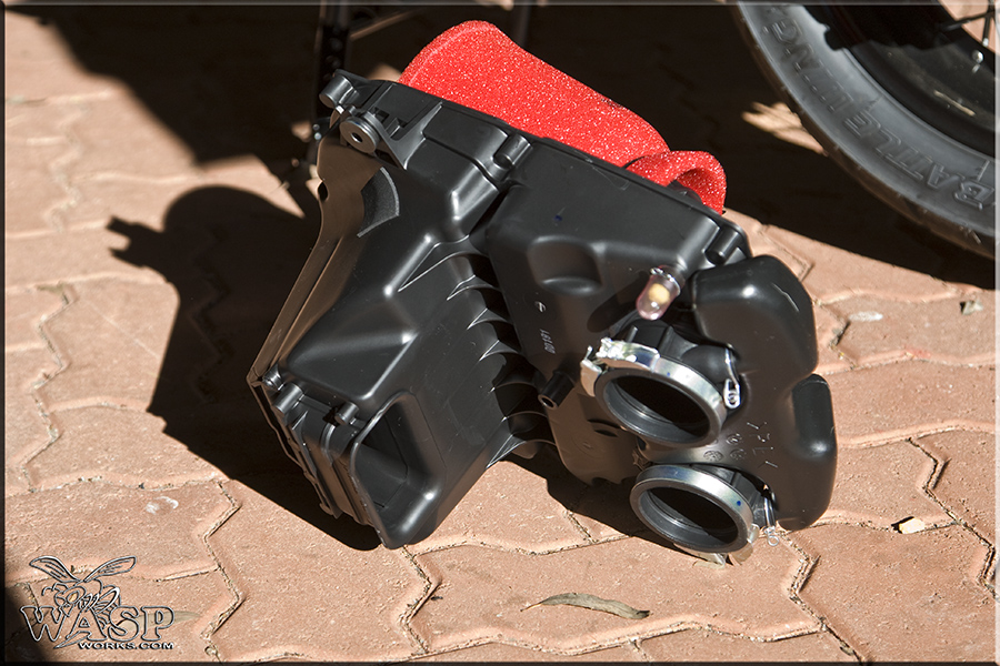

Der Lufteinlass geht doch - wie man den Bildern entnehmen kann (danke WASP) - schräg nach hinten/unten weg und wird vom Zylinderkopf doch auch noch geschützt. Möglicherweise wird hier nicht das Spritzwasser angesaugt, sondern es entstand einfach viel Kondenswasser? Da hätte ich mehr bedenken, falls ich das Bike wieder einmal wasche, dass ich mich mit dem Schlauch in einem "falschen Winkel" nähere. Ich hoffe, dass sich nach dem Wechsel des Filters der Trinkkonsum wieder normalisiert.
By the way: Schöne Bilder - welche Strecke in Marokko bist du den gefahren?

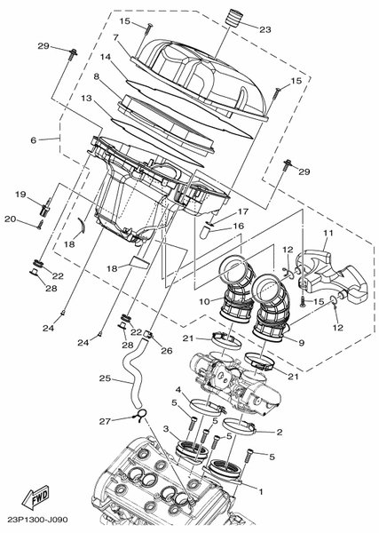

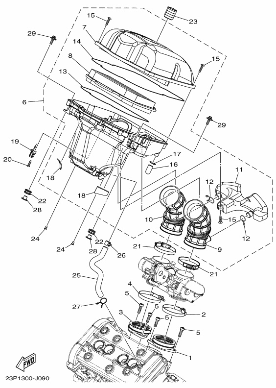

Deine eigenen Bilder zeigen den Luftfilterkasten vorm Luftfilter und nicht nach dem Luftfilter!
(Seite 1 Bild 3u4)
Die Ansaugöffnung sitzt entgegen der Fahrtrichtung, also so gut wie möglich geschützt.
Hat somit nichts mit dem zu kurzen Fender zu tun, obwohl der wirklich länger sein könnte.
Du fährst durch Wüstensand der aufgewirbelt wird, zusätzlich kommt der Fahrtwind dazu und ein
Luftsandgemisch wird angesaugt, das durch den Filter muss, die Sandpartikel bleiben im Filter hängen.
Anschließend fährst du 3 Tage durch Starkregen, hier wird feuchte Luft angesaugt die auch wieder durch den Filter muss. Das Gemisch von Sand und Feuchtigkeit verbindet sich, dazu kommt, dass das
Filterpapier keine Zeit mehr hat zu trocknen. Deshalb der Hinweis, dass unter solchen Bedingungen
der Filter öfter gewechselt werden muss. Wo ist da der Blödsinn???
