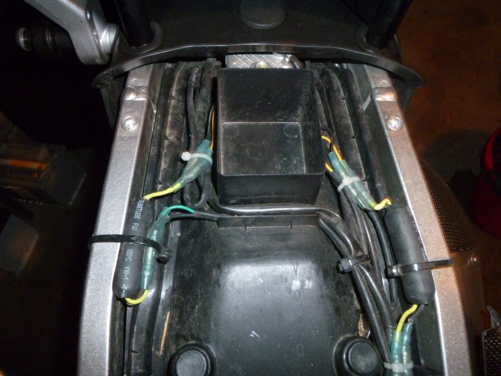

Hallo Uli,
wie in dem Beitrag vor deinem steht
Mabu hat geschrieben:Hallo,
ich habe auch nur die Wiederstände verbaut, funktioniert alles wie vorher.
Es ist wichtig nur einen Wiederstand pro Seite zu verbauen sonst gibt es
Probleme mit der Warnblinkanlage.
Die Wiederstände habe ich bei den hinteren Blinkern verbaut,
da kann man die Wiederstände zur Kühlung am Rahmen unter Sitzbank befestigen.

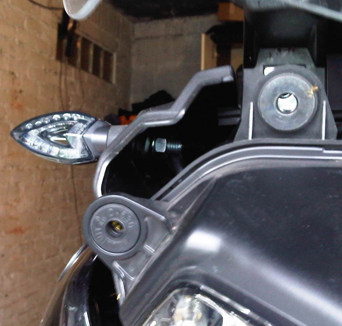

das Problem beginnt doch erst beim Umbau.
Ich werde auch LED Blinker einbauen- Nach dem ich mir einen ersten Eindruck verschafft habe, ist das keine Kleinigkeit.
Das Heck und die Front muss scheinbar zerlegt werden.
Hat einer von Euch den Umbau bereits selber gemacht und kann somit ein paar Tipps geben?
Bevor ich mir zu viel Arbeit mache und der Fall viel einfacher ist als er aussieht-
Gruß aus Hamburg
Eric

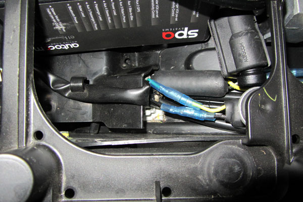

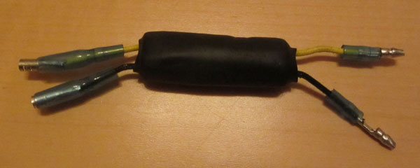

Ich habe meine gleich vom :-) anbauen lassen. Der hatte allerdings 4 Widerstände drinnen. Natürlich funktionierte der Warnblinker nicht.
Die Widerstände für die hinteren Blinker sind unter der Sitzbank einfach zwischen das Blinkerkabel gesteckt.
Die Widerstände (die ich entfernt habe) waren unter der oberen rechten Verkleidung zwischen die Kabel gesteckt.
Das wird kein Kabel abgeschnitten.

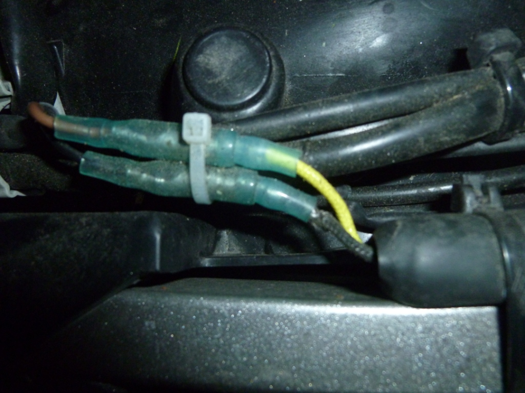

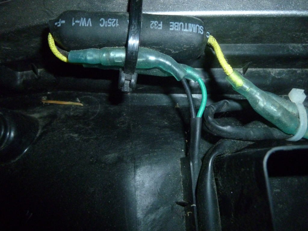

Das mit den Widerständen ist kein Ding,
einfach am Heckrahmen mit Kabelbinder befestigen

Kannst Du (oder jemand anders) mir noch sagen welche original Kabel die von den Blinkern sind (auf dem Bild sind ja mehrere zu sehen).evtl die Farbe oder sind sie dünner als andere!?
:winken: Dennis
Mabu
Re: Umrüstung auf LED Blinker
Beitrag von Mabu »
Blinker rechts original Kabelfarbe: schwarz und grün
Blinker links original Kabelfarbe: schwarz und braun
