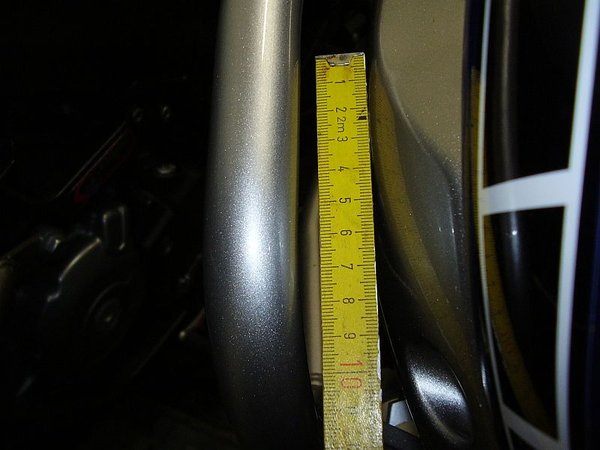

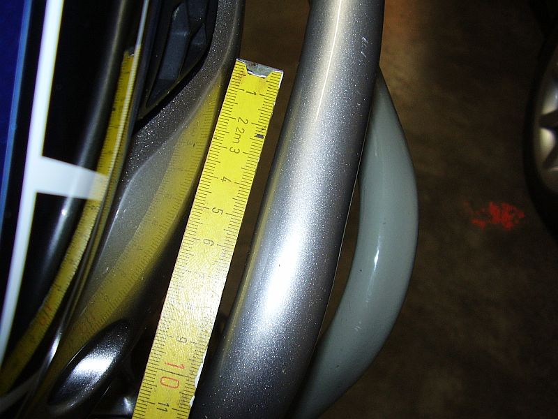

Ist aber bei der Montage auszugleichen.
Anlage: Bilder
Logu
Petrus 1
Re: Sturzbügel von SW-motech / unterschiedlich breit
Beitrag von Petrus 1 »

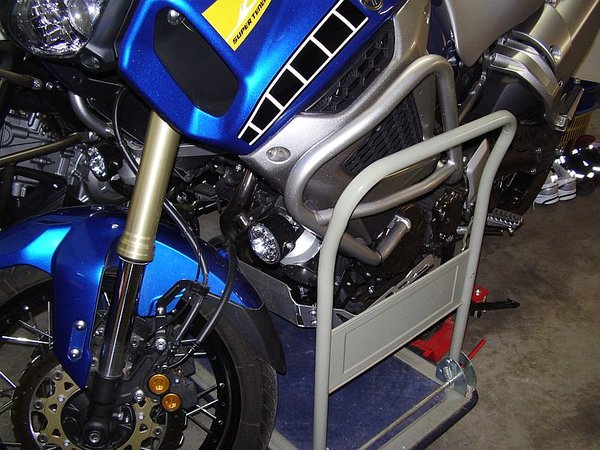

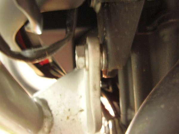

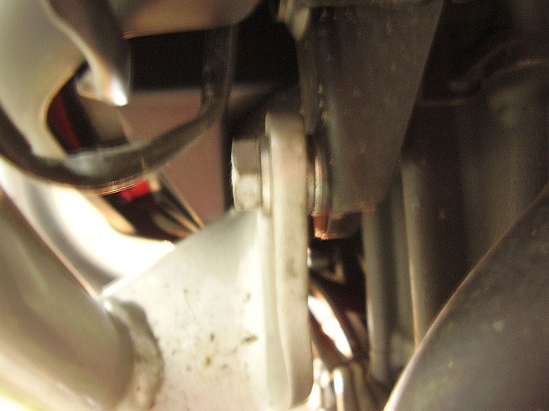

Welchen hast Du denn "ausgeglichen"?
Doch wohl nicht den auf der rechten Seite näher ran?
Und was ist das für ein graues Rohr (?) auf dem Foto mit dem rechten Bügel?

Hier meine Antworten auf die Fragen: Habe den rechten Bügel durch unterlegen von 2 Beilagscheiben am vorderen unteren Halter oben näher an die Verkleidung gebracht, er stand mir zu weit weg. Abnahme des Seitenteils immer noch möglich.
Der komische Bügel siehe Bild.
Anlage:Bilder
Logu
Petrus 1
Logu hat geschrieben: Der komische Bügel siehe Bild.
:lol: Wer hätte DAS gedacht! :lol:
