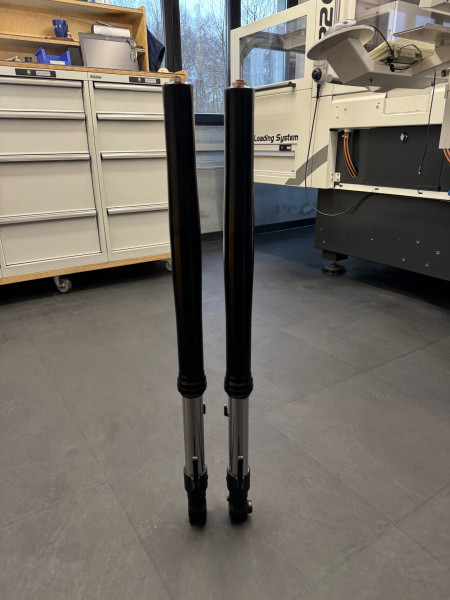

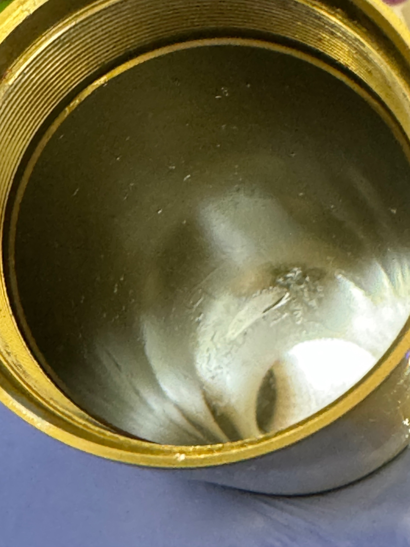

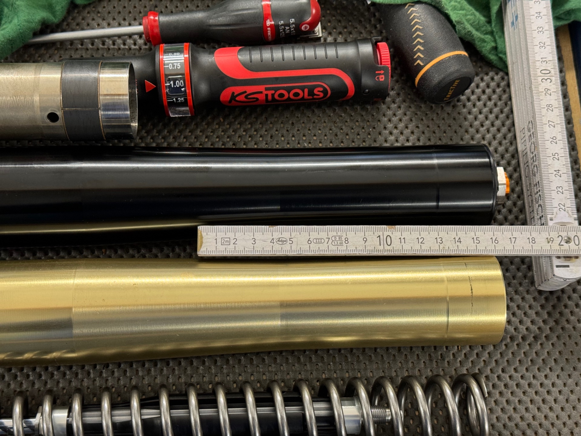

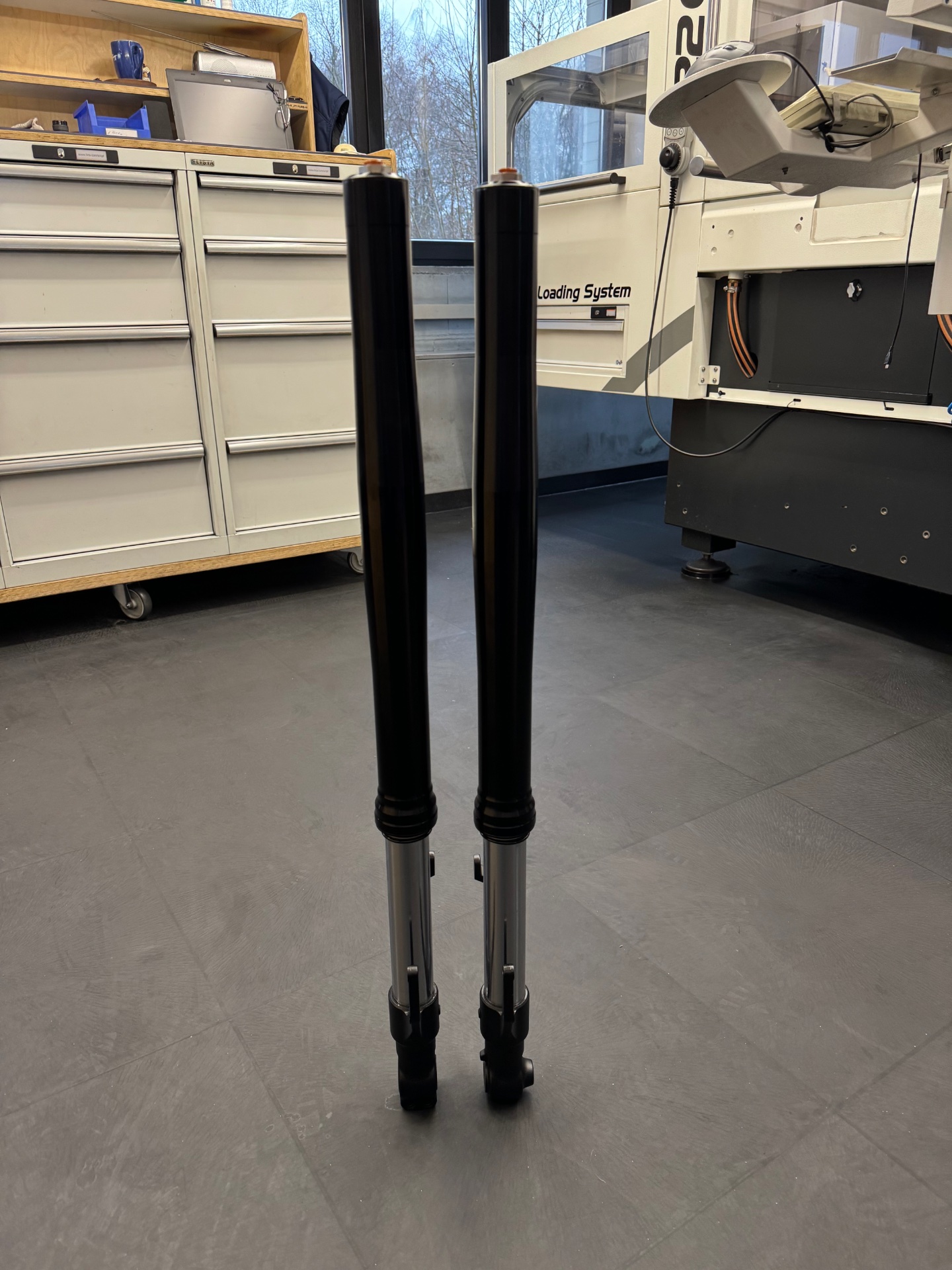

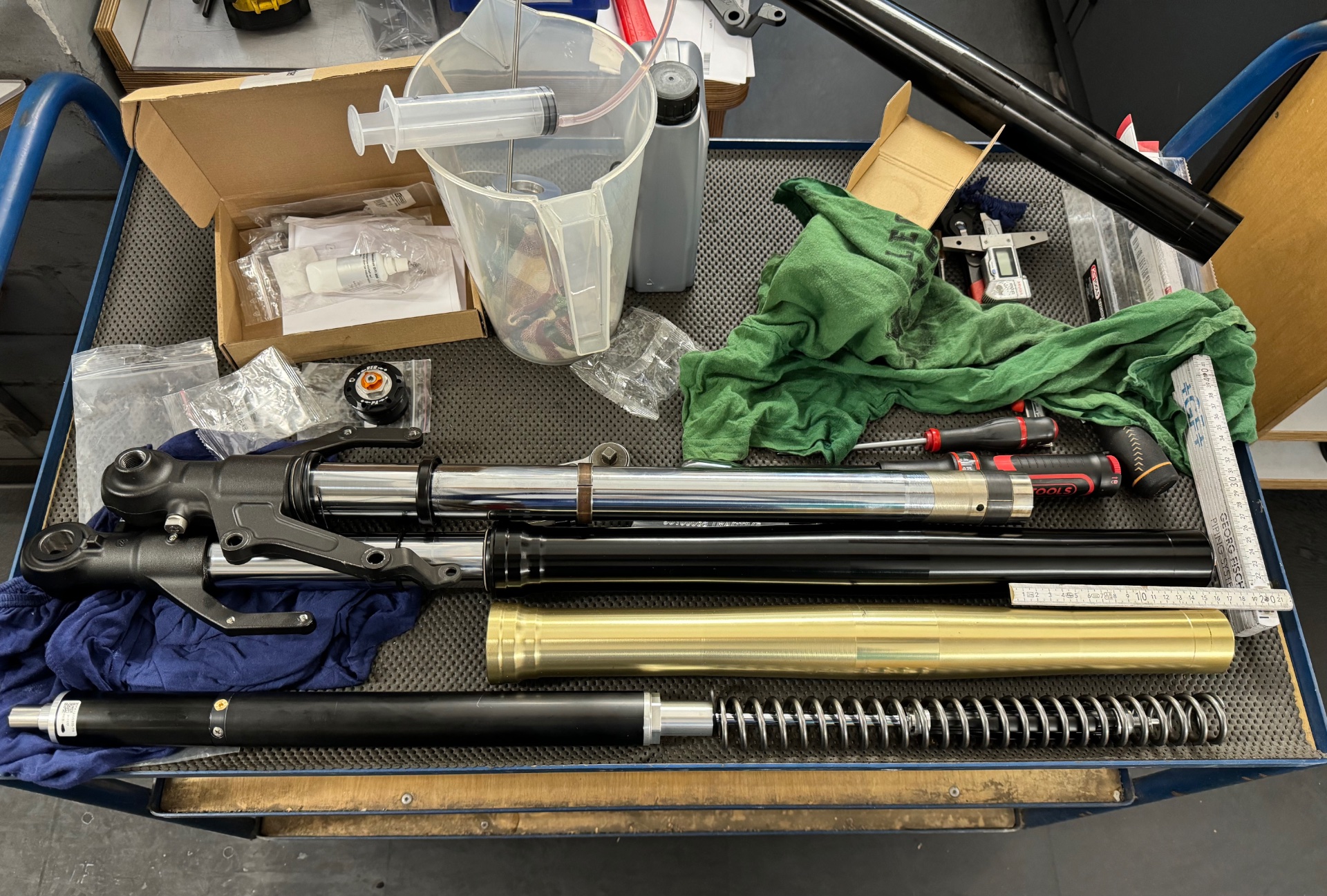

Auf dem ersten Bild das äußere Gabelrohr von Erstzulassung 2012 DP1.
Bei der Innenansicht sieht mal eine schadhafte Stelle. Ist bei beiden Rohren jeweils an 2 Stellen die sich gegenüber liegen.
Erst dachte ich dort war die Gabelklemmung zu stark angezogen. Das ganze mal ausgemessen um meine Theorie zu bekräftigen, passt nicht.

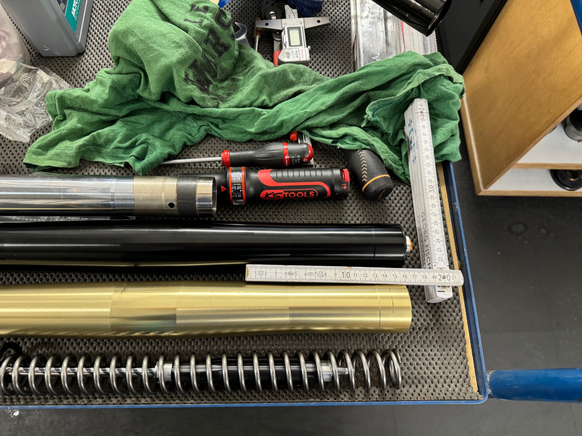

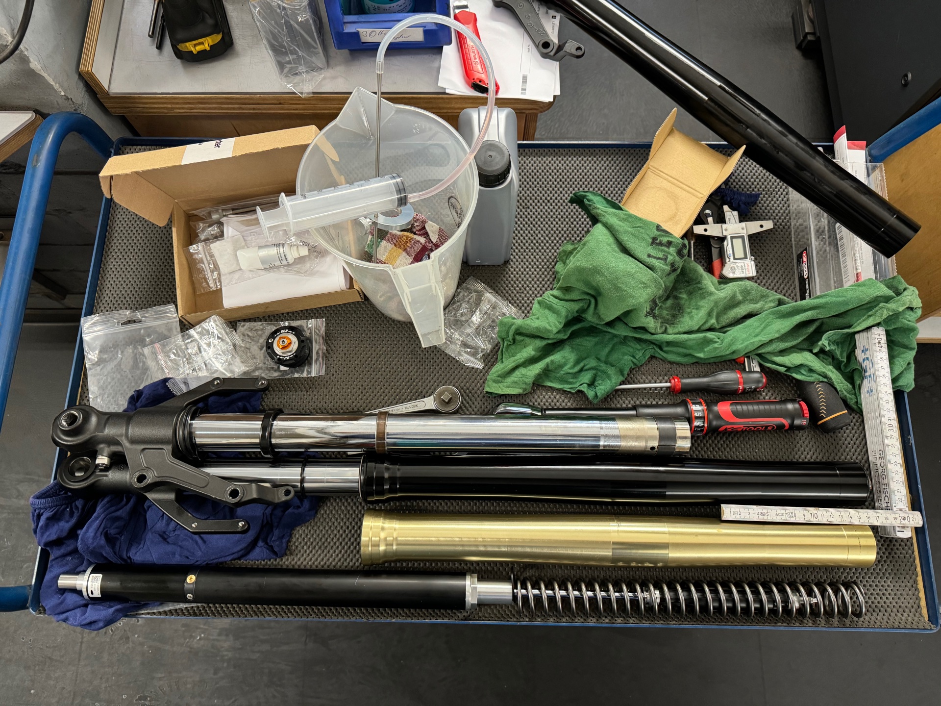

Dann neue Theorie, es ist die Fahrposition bei ca. 1/3 eingefedert.
4. Bild oben so wie es komplett ausgefedert ist, 5. Bild dann im Fahrzustand, der Zollstock endet oder beginnt an der Schadhaften Stelle.
Habe im Netz mal nach diesem Phänomen gesucht, dazu aber nicht gefunden.
Wenn es bei ca. 80tkm so aussieht, wie saute es bei mehr Km aus.
Das entnommene Gabelöl war aber sensorisch und optisch noch okay. Wenn es noch das Erste war und von 2012-2023 in der Gabel hin und her ist 👍
Ich habe sie 2017 übernommen und was vorher gemacht wurde 🤷‍♂️

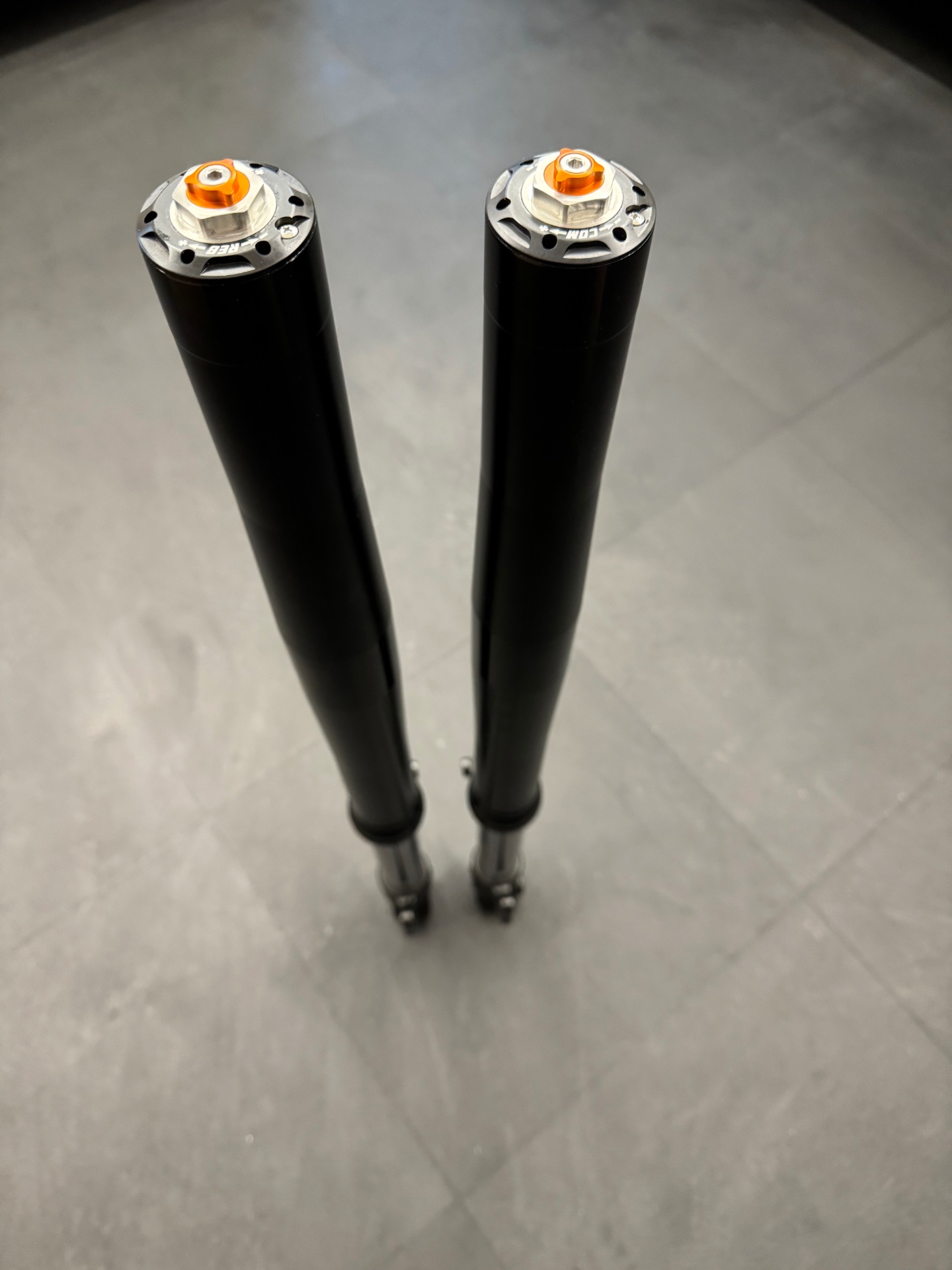

Ich habe die Gabel komplett neu gemacht.
Grüße Basti
