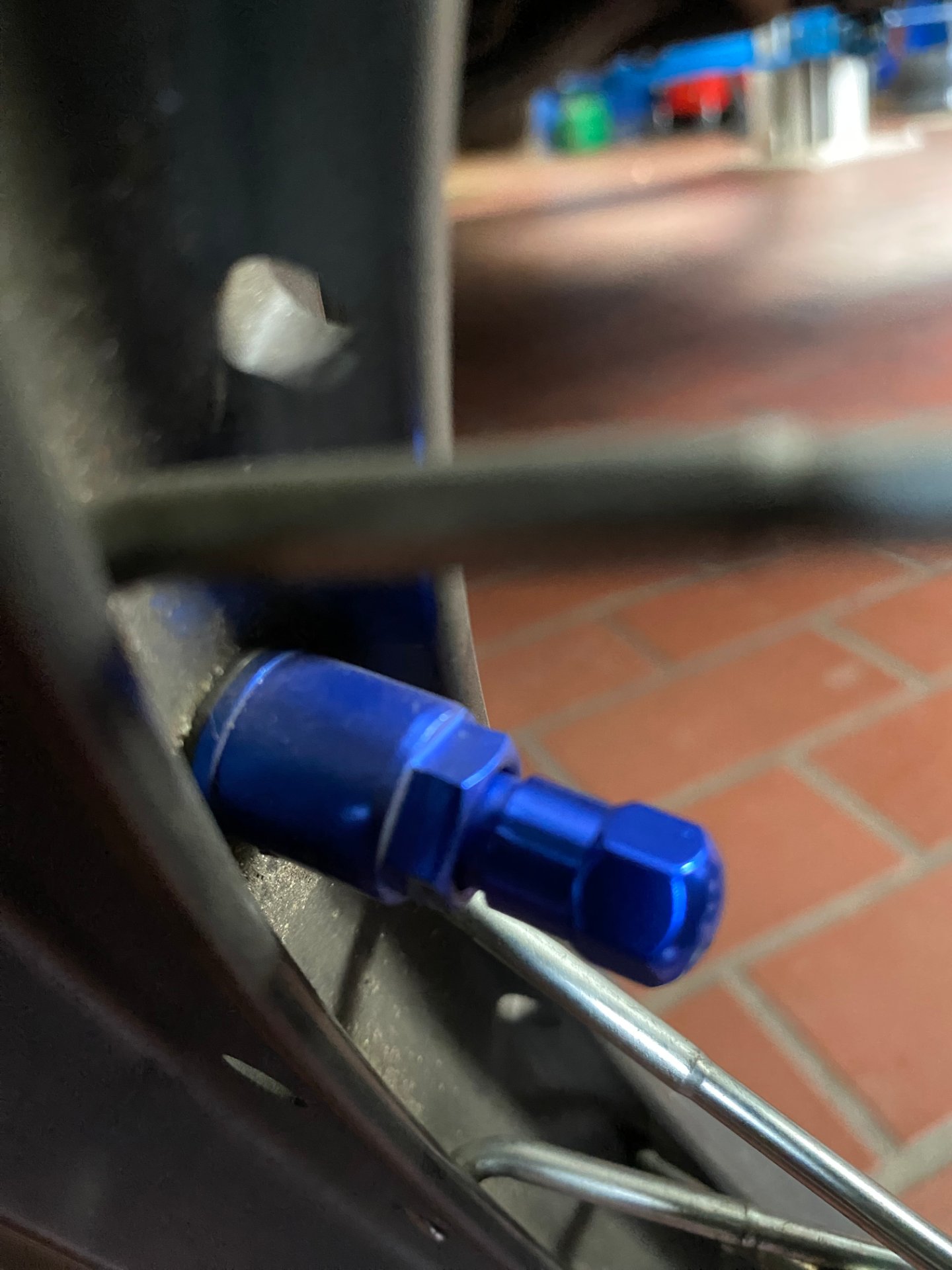

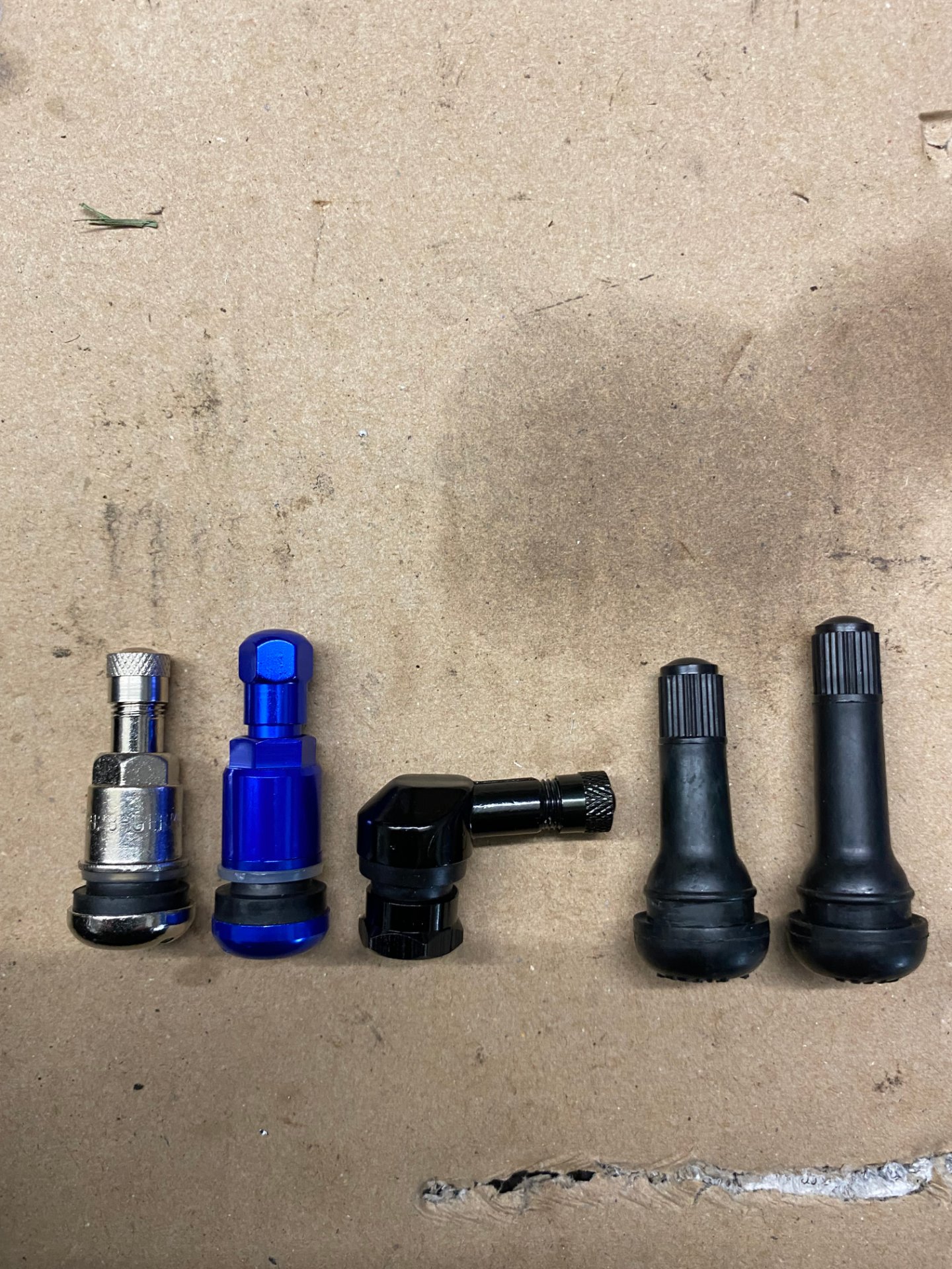

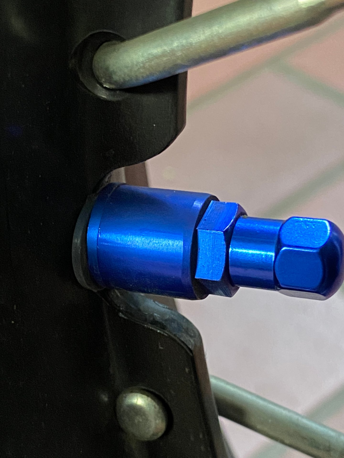

Jetzt noch mal Bilder von Metall Ventilen die man verwenden kann, und die Ich Verbaut habe.
Die Kosten für ein Metall Ventil mit Metallkappe liegen bei ca. 10.-Euro Diese Ventile werden Teilweise eingebaut. So sieht das dann am Rad Vorne aus. Und so am Rad Hinten.
Andreas

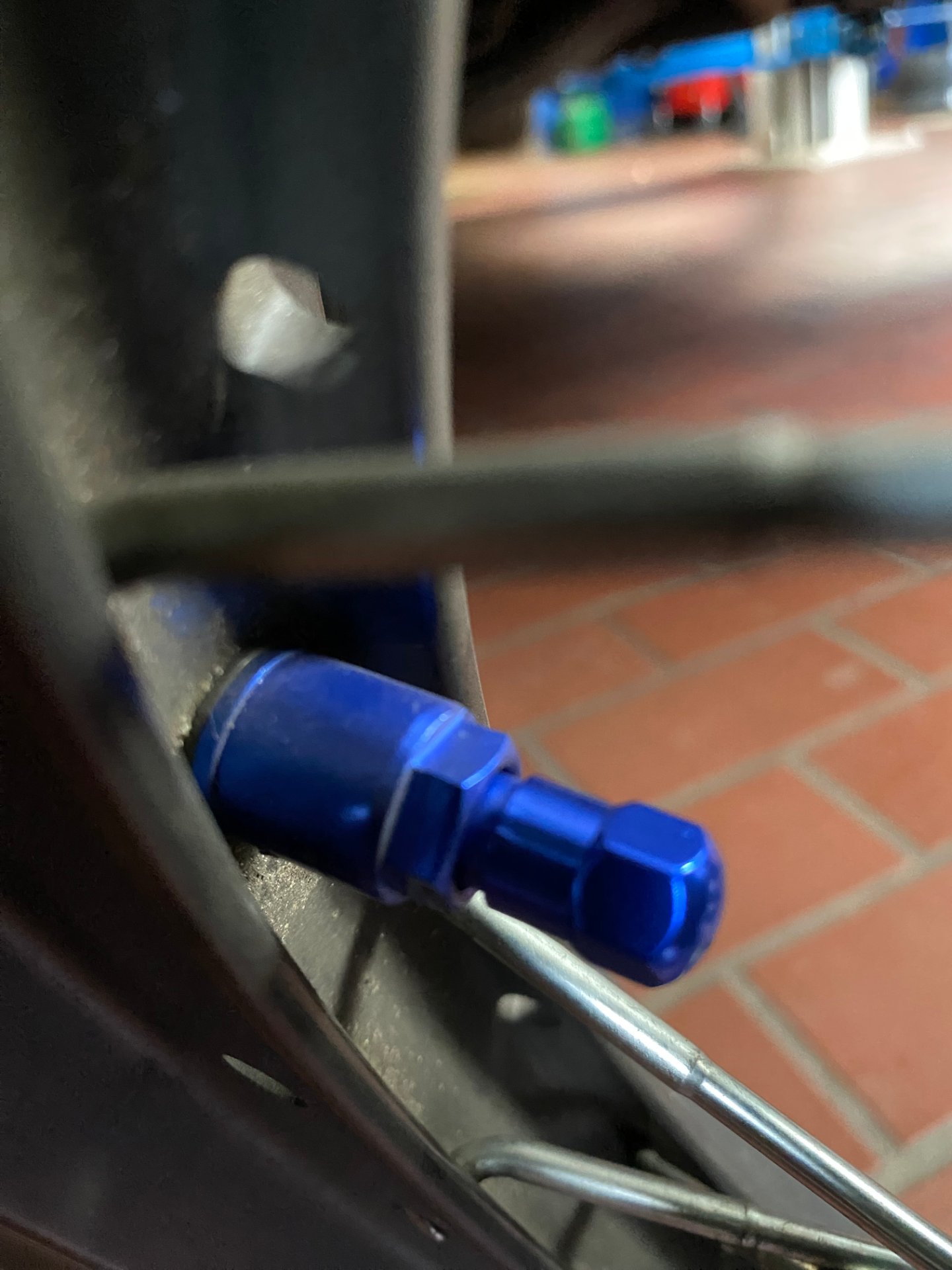

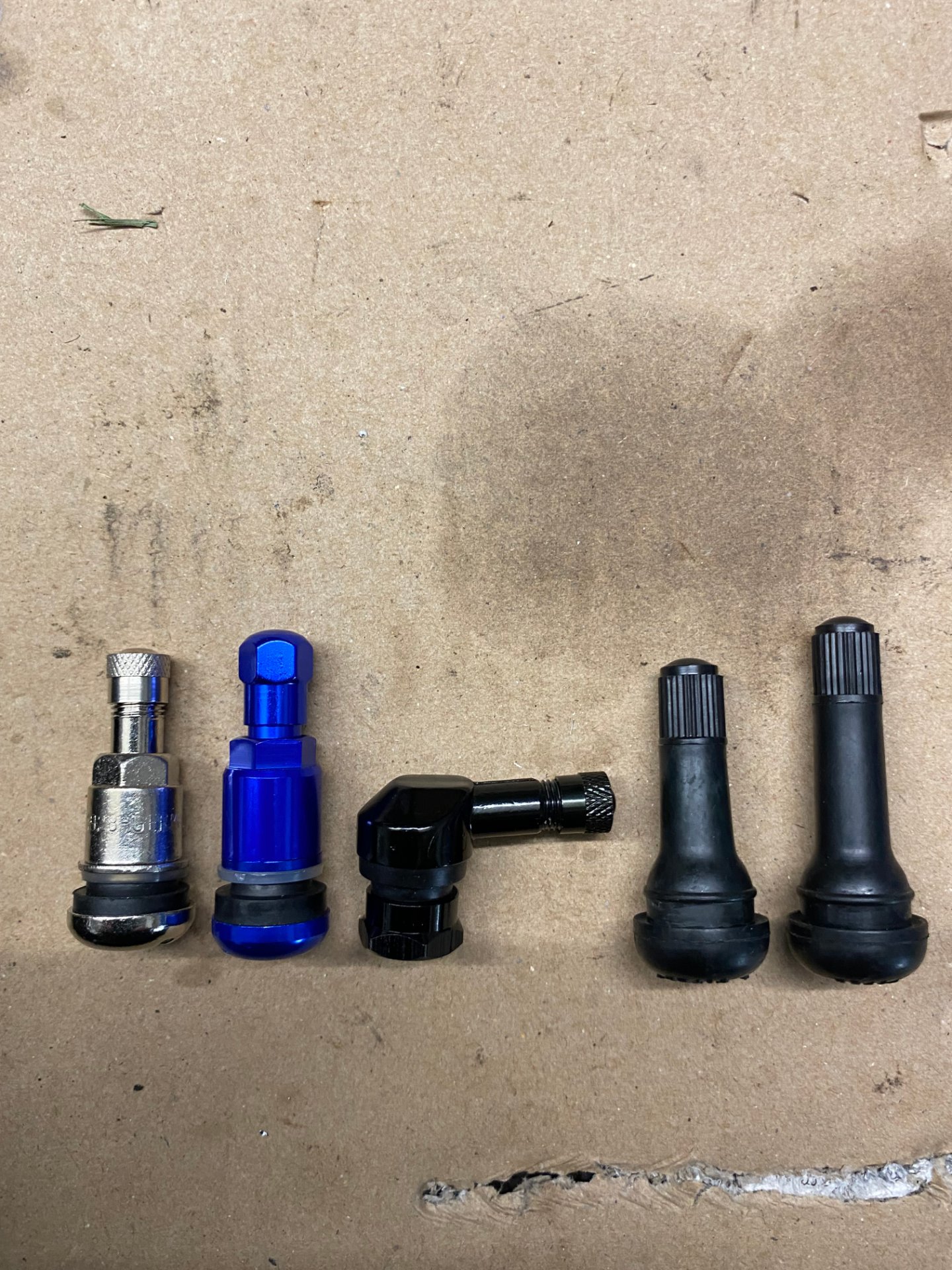

Andreas

Bei mir ist die Doppelstegfelge vorne und die Einfachstegfelge hinten am Moped.
In Deiner Beschreibung (Untertitel zu den Bildern) isses umgekehrt.
