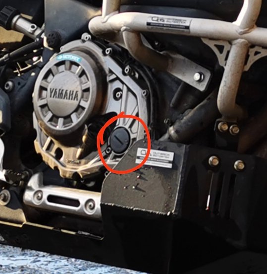

Maurice hat geschrieben: Sa 30. Mär 2024, 20:38 Um denn der Spanner zu aktivieren muss der Kupplung Deckel (rechts) ab. Linker Lichtmaschine Deckel bleibt dicht.
Es reicht wenn man bei offenem Kopf mit einem langen Schraubendreher auf die Geleitschiene drückt. Dann kommt der Spanner raus ohne was zu offen.
Und für die Markierungen reicht es denn Servicedeckel zu öffnen.

Meine frage ob du Dich verwirrtest hat nur beziehung auf das korrigieren des Ventilspiels. Den um andere shims zu montieren mussen die Nockenwellen raus. Sonst ist alles klar und danke für die weitere Erklärung. Mir ist trotzdem lieber um den Kupplungdeckel ab zu nehmen um bessere sicht zu haben auf die markierungen. Sowie du es erklärst werde ich es am nächsten mal ausprobieren.
