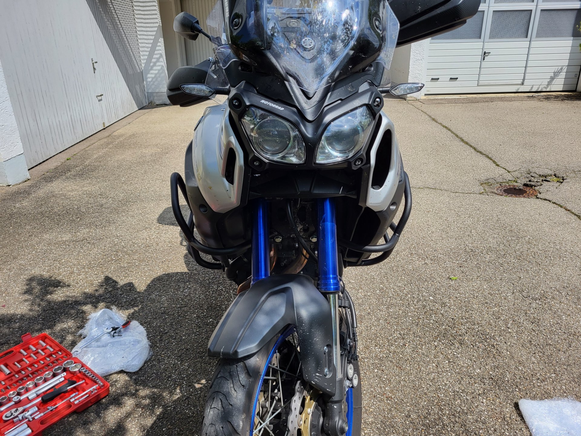

auch ich habe mir nun die Sturzbügel von Heavy Duties bestellt und montiert (1200ZE, DP04).
Die Lieferung nach erfolgter Zahlung per Vorkasse erfolgte binnen 1 Woche.
Die Bügel waren extrem sicher verpackt und somit in perfektem Zustand.
Neue Schrauben wurden gleich mitgeliefert.
Mit der Eingangsbestätigung erhielt ich auch gleichzeitig eine sehr anschauliche Montageanleitung.
Bei der DP04 ist die linke Seite etwas kniffliger, da sich ganz unten an der Verkleidung ein Stopfen befindet, der in die Aussparung der seriell verbauten Schützer hineinschlüpfen muss.
Wenn man also - wie in der Anleitung - die bisherigen Schützer montiert lassen möchte, muss man da ein wenig frickeln.
Es hilft, die Verkleidungsschraube etwas zu lösen, um Spiel zu bekommen.
Die Montage selbst ist problemlos, selbst für mich war die Aufgabe lösbar :-)
Bin mit dem Ergebnis sehr zufrieden und würde hier mal :daumen: für die Firma Heavy Duties geben.
In der Hoffnung, die Dinger nie wirklich zu brauchen verbleibe ich mit Grüßen in das Forum.
