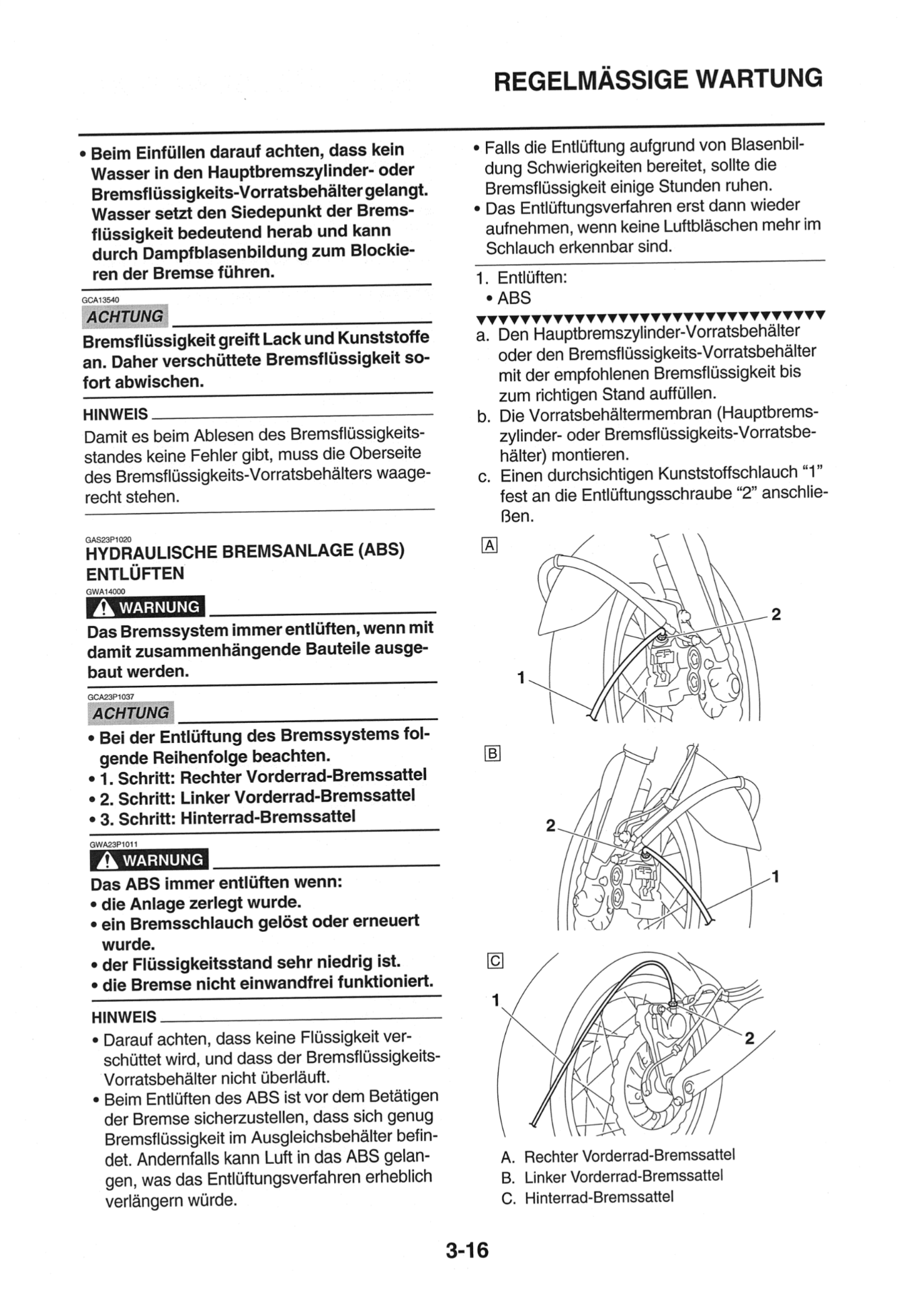

Ohne spezifisch zu wissen wie die XT zu entlüften ist, die längste Leitung immer zu erst.... damit bin ich in der Vergangenheit immer gut gefahren.
Wäre vorne rechts, dann links, dann hinten.

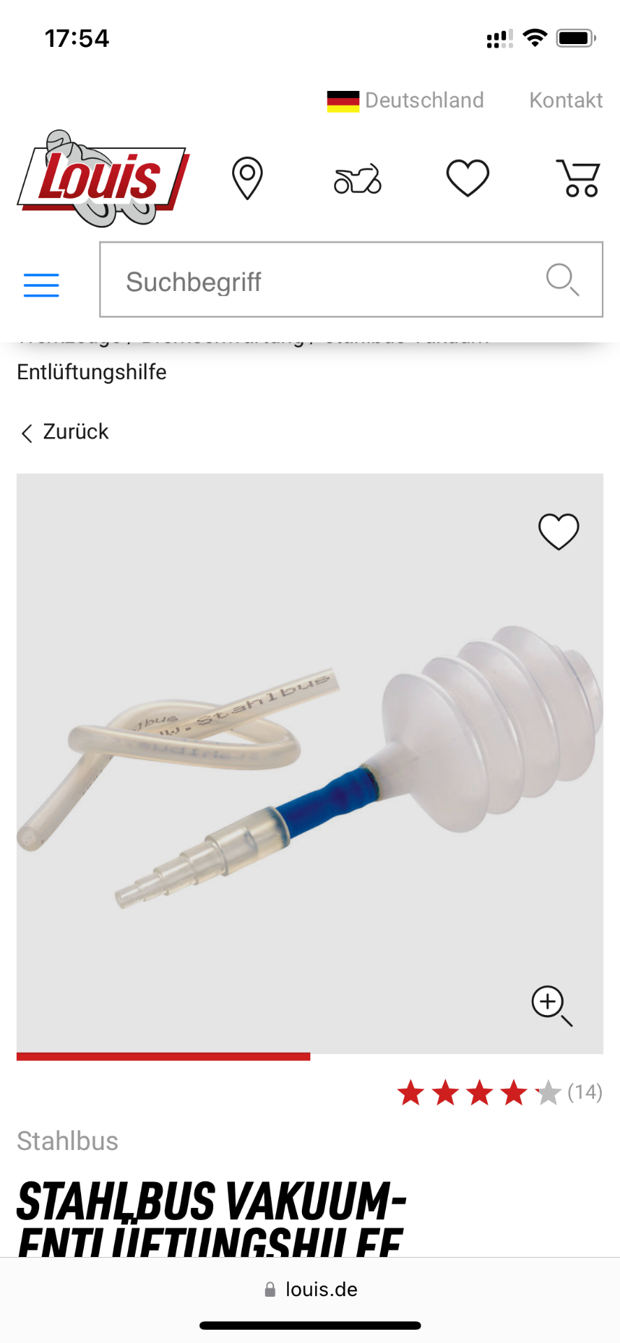

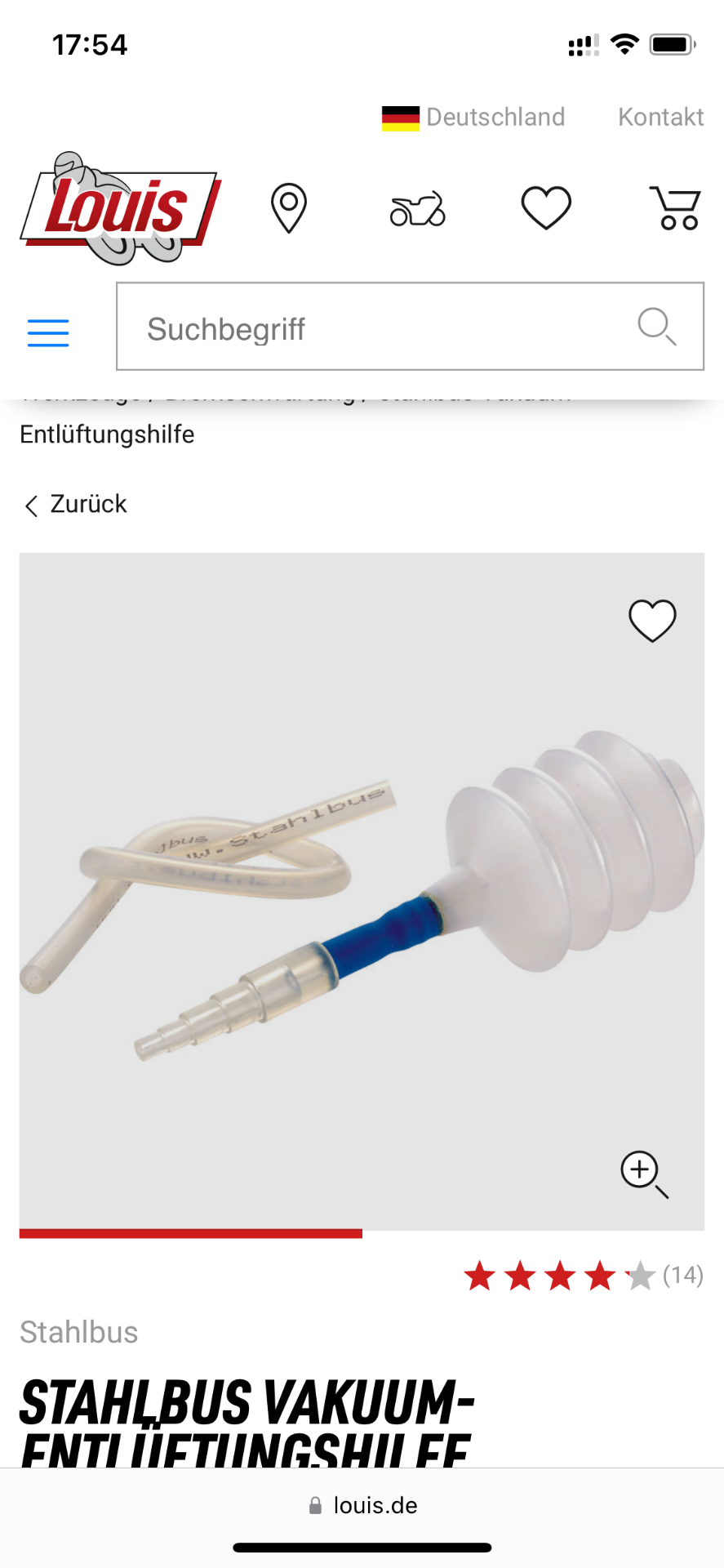

Ich kann nur schreiben wie ich es gemacht habe.
Bei Louis die Stahlbus Vakuum-Entlüftungshilfe bestellt.
https://m.louis.de/artikel/stahlbus-vak ... ac8f413715
Dazu 500ml Bremsflüssigkeit.
Wenn es noch leichter gehen soll, die Stahlbus Bremsentlüftungsschraube wäre eine weitere Empfehlung.
https://m.louis.de/artikel/stahlbus-bre ... 34fdf7089b
Lappen für auf die Seitenverkleidung und dann einfach machen.

Re: Bremse entlüften
... der leider einen Fehler enthälthorscht hat geschrieben: Do 8. Sep 2022, 06:55 Egal ob ich mir das jetzt zutraue oder nicht, es ist ein aufschlussreicher Bericht, Danke!
"Die längste Leitung immer zuerst" gilt leider nicht (immer) beim Motorrad, sondern (meistens) bloß beim Auto.
An unserer XT ist dieser Grundsatz vorne leider falsch. Warum, das können wir hier nun lang und breit diskutieren. Oder wir vertrauen einfach dem Hersteller.
Deshalb: Werkstatthandbuch beachten.
Alles andere ist leichtsinniges Halbwissen.
Ich habe jetzt noch mal gecheckt ob ich vielleicht was falsches geschrieben habe, die Reihenfolge vielleicht verdreht.......Südwestpfälzer hat geschrieben: Do 8. Sep 2022, 08:44
... der leider einen Fehler enthält![]()
Wir können uns ja darauf einigen das du vor dem Motorrad gestanden hast und ich habe draufgesessen, dann meinen wir beide das Gleiche.

Hol halt 2 Dosen á 500ml das sollte locker passen incl. Kupplung.Reinhard hat geschrieben: Mo 12. Sep 2022, 18:50 Hallo Nico,
ich beabsichtige auch, auf Stahlflex zu wechseln. Mit wieviel Bremsflüssigkeit bist Du dabei zurecht gekommen?
Ich empfehle dann aber zuerst von den Sätteln aus die Leitungen mit Hilfe eine Spritze zu füllen.
Bei der Entlüftungshilfe die ich oben verlinkt habe sind gute brauchbare Leitungen dabei.
