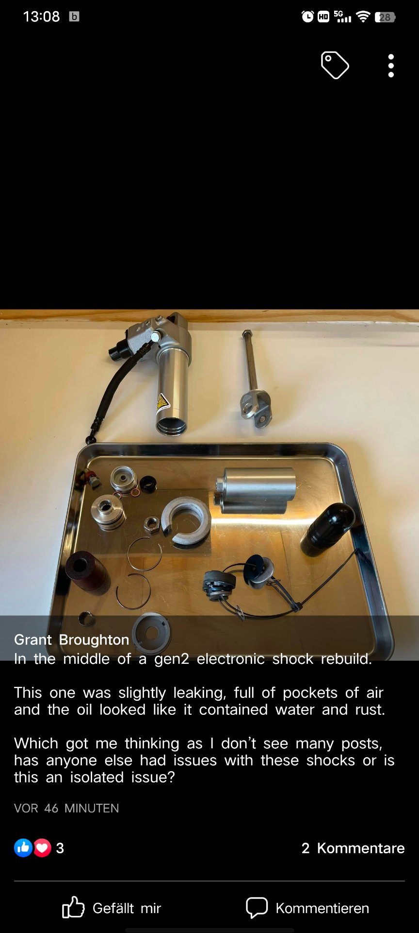

Um das kurz aufzugreifen, scheinbar lässt es sich doch öffnen ohne es zu Maltertieren.

Das ist aber kein Original :xt12: Federbein. :(
