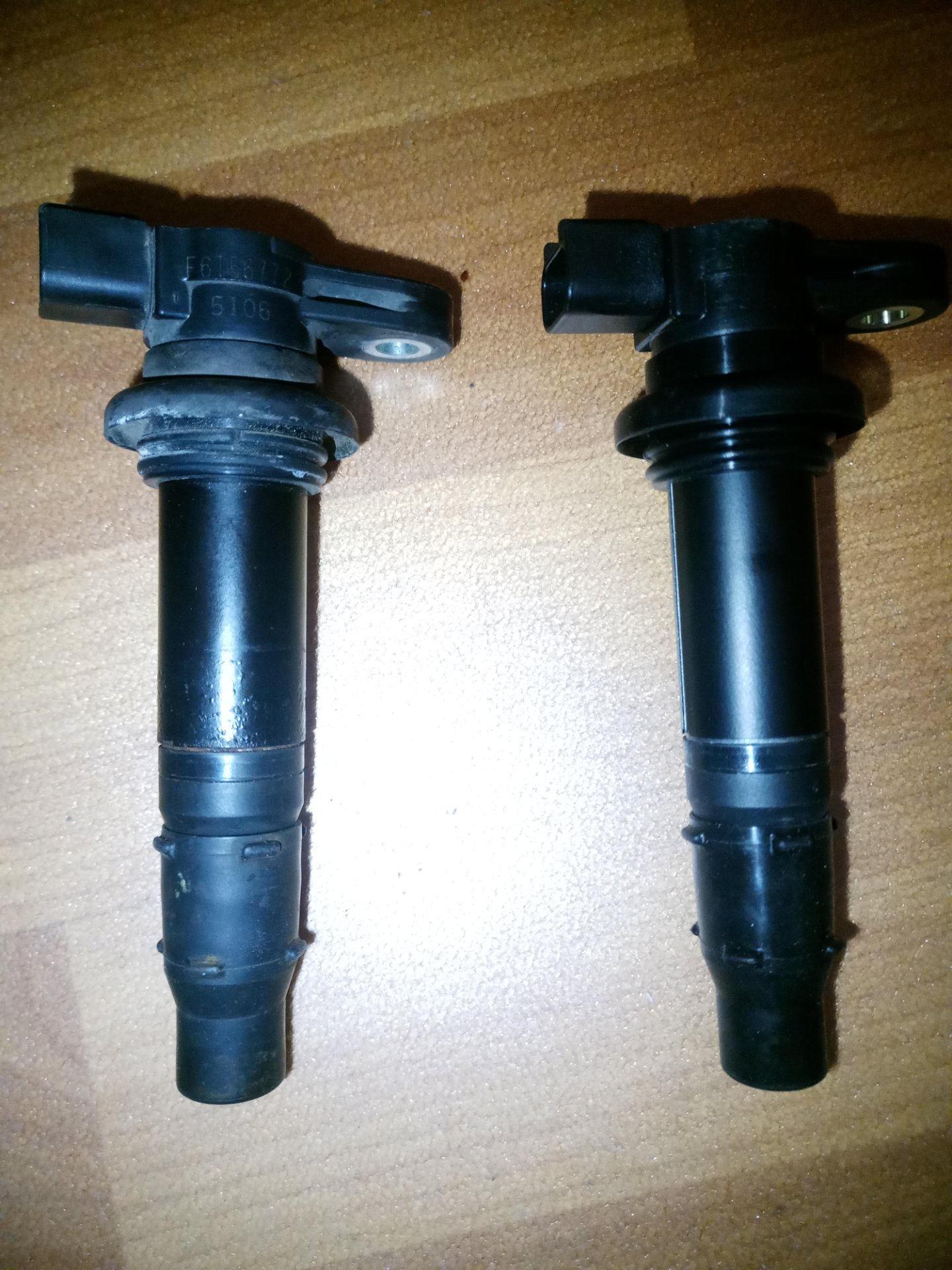

Ich habe jetzt mal nach der Bedienungsanleitung, die Sekundärseite also unbelastet, die alte und eine noch neue Zündspule durchgemessen.
Alt: Primär 1,4 Ohm; Sekundär 9,3 kOhm
Neu: Primär 1,4 Ohm; Sekundär 9,4 kOhm
Zumindest danach scheint die alte Zündspule noch in Ordnung zu sein.
Den angesprochenen schwachen Rost könnt ihr bei genauem Hinsehen auf dem Foto erkennen (links alt [Laufleistung 125.000 km] und rechts neu).

Hast du vor dem Putzen des Steckers mal geguckt, ob es Anzeichen auf Durchschläge gibt?

Nein hab´ich nicht.
Aber der fYH sagte mir, dass die alte Zündspule "gut" ausschaut und er hat sie mir mit dem Hinweis zurück gegeben, dass ich sie aufbewahren sollte, denn er geht davon aus, dass sie noch im Ordnung ist.
Was jetzt die Frage aufwirft: Was war denn jetzt der Grund für diese Zündaussetzer und den teilweisen Ausfall eines Zylinders
Jemand ne
Jemand ne

Der Durchschlag muss ja nicht innen stattfinden….
Bei der Spule meines Kumpels konnte man genau an der Verbindungstelle der beiden Kunststoffteile einen weißen Einbrand im Kunststoff sehen, dort schlug offenbar der Funke zum Motorgehäuse durch.
Da war die Sache klar.
