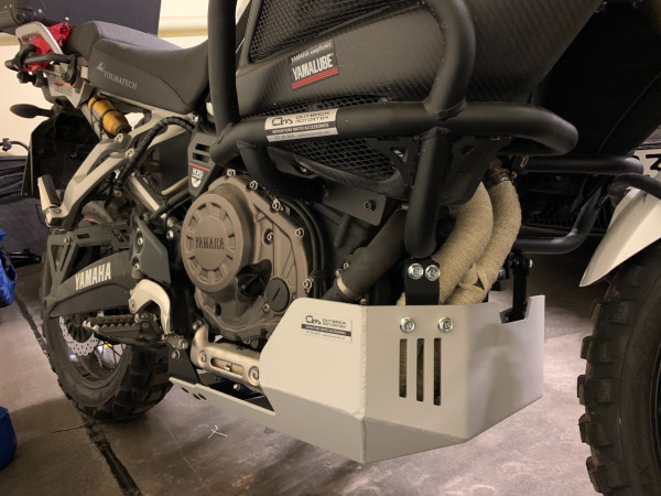

Ich habe den Outback Motorschutz und den original Alu-„Spitzschutz“.
Wegen der Resonanzen die der Outback Motorschutz verursacht kommt der nur dran wenn ich weiß ich benötige den Schutz.
Optisch find ich ihn nicht so gelungen, Schutz bietet er aber wahrscheinlich wie kein andere.

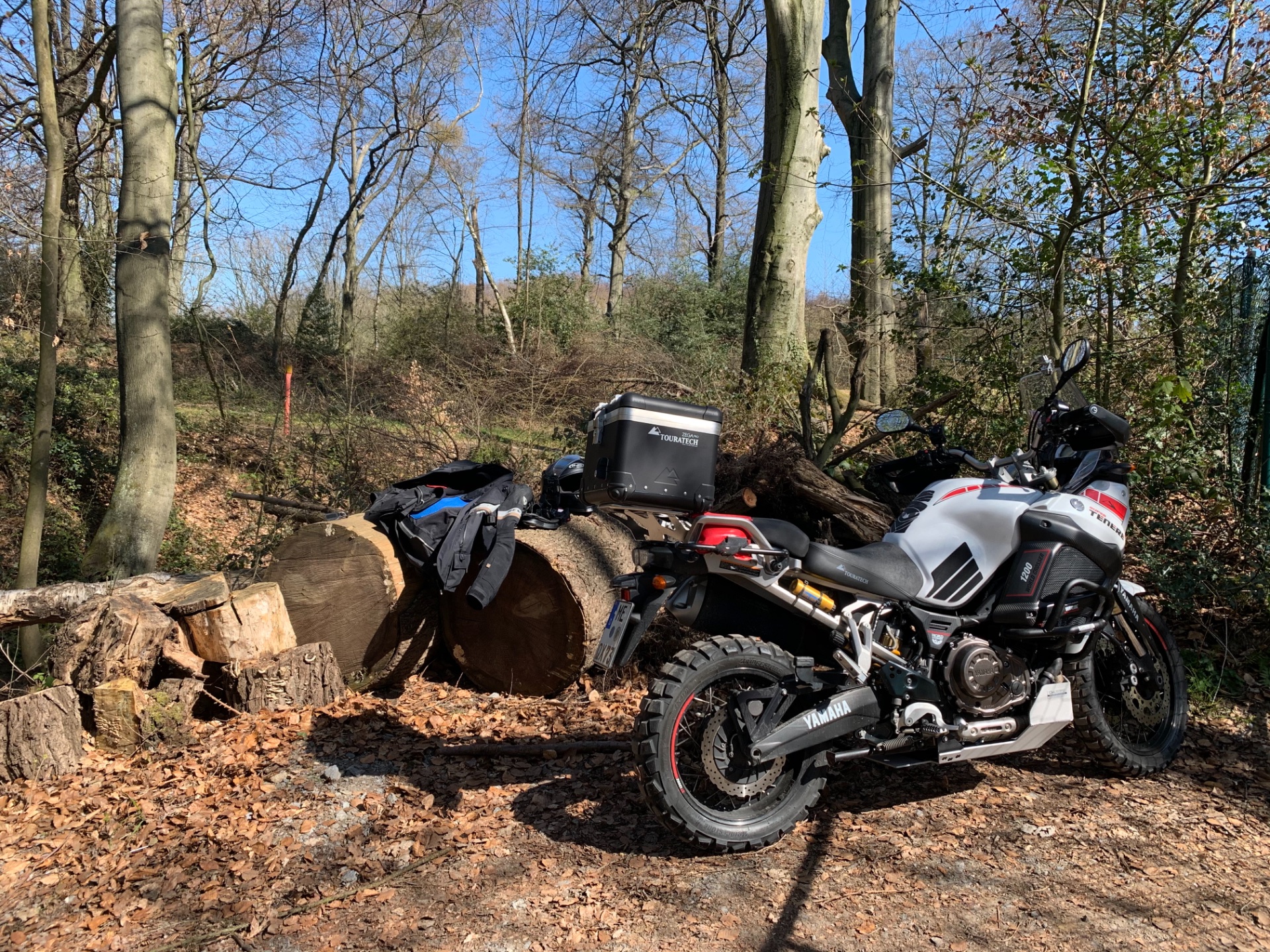

Hier noch schnell ein Bild von den Givi-Bügeln:

Wenn ich so "dazwischenfragen" darf... Wie meinst Du das mit den Resonanzen?Mr.L hat geschrieben: Fr 24. Sep 2021, 20:57 Ich habe den Outback Motorschutz und den original Alu-„Spitzschutz“.
Optisch scheint auch mir diese "Bügelei" deutlich mehr Schutz zu bieten als das, was man sonst so sieht - meine

Der Outback Motorschutz ist ohne Silentgummis hinten am Getriebe und vorne am Bügel verschraubt.xjr1200 hat geschrieben: Fr 21. Jan 2022, 18:19
Optisch scheint auch mir diese "Bügelei" deutlich mehr Schutz zu bieten als das, was man sonst so sieht - meinehat allerdings nichts solches dran.
Der Bügel am Rahmen und Motor.
Sämtliche Schwingungen und Geräusche übertragen sich auf den Motorschutz und der dient dann schön als Lautsprecher.
Ersten Gang einlegen ist dann deutlich lauter zu hören (als Beispiel).
Daher habe ich meinen auch mit Antidröhnmatten ausgekleidet, wurde dadurch ein wenig besser.
Im Alltag ist dann der Yamaha Alu- Steinschlagschutz dran.
Grüße basti
