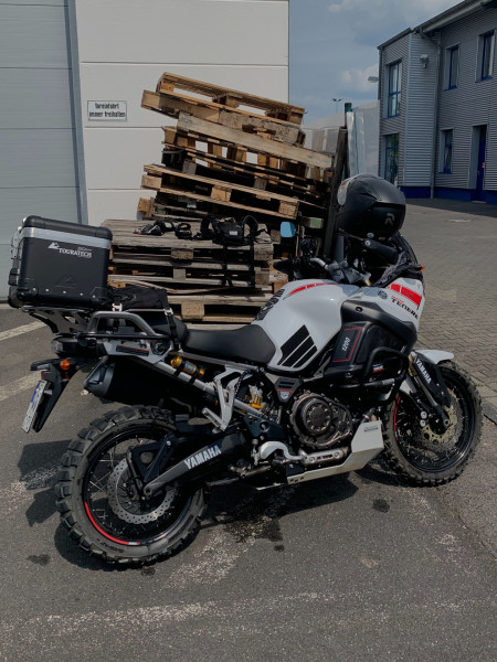

N’Abend,
Sonntag 4h unterwegs gewesen und es war jenseits der 70km/h unruhig am Helm.
Habe mich dann an diesen Beitrag erinnert und den Tankrucksack mal in Betrieb genommen.
Die nötigsten Sachen in den Tankrucksack und das 38l Touratech Topcase abgenommen.
Auf zur Proberunde.
Hätte nicht gedacht das es einen Unterschied gibt, aber es ist am Helm nicht so nervös.
Vorher ging der über 70 km/h leicht hin und her.
Das ist weg.
Vorher war es mehr ein wummern, jetzt sind es gleichmäßige Windgeräusche.
Grüße basti
Ein Bild mit Topcase zur Veranschaulichung
