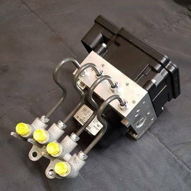

Das war kein Einwand, sondern die Frage dazu :-) Ansonsten kann ich Dir beipflichten, ein ABS ist ok, wenn es verbaut ist, kann aber auch nicht verbaut sein. Für mich war das keine Kaufargument damals.
Aber wie gesagt, wenn du interesse hast:
Pumpe 02.jpg (37.28 KiB) 2305 mal betrachtet
Das liegt hier noch...
Manfred

Übrigens, ich bin mit Manfred per PN in Kontakt. :daumen: :daumen:
