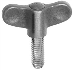

Da kannst du aber gleich eine Flügelschraube verwenden:Varaderokalle hat geschrieben:Ich überlege grad ob ich mir so Kunstoff-Flügelmuttern (oder heißen die Handrad?) besorge und in den Träger Madenschrauben einklebe.

Ne. Ich finde so eine Flügelschraube hat den Nachteil dass man die kleinen ( und nicht gut gefertigten) Gewinde treffen muss.

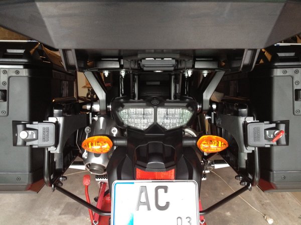

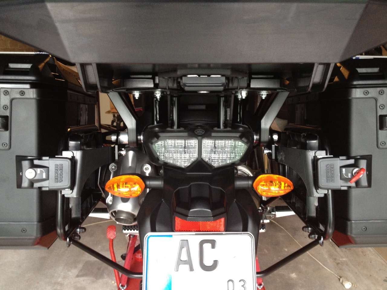

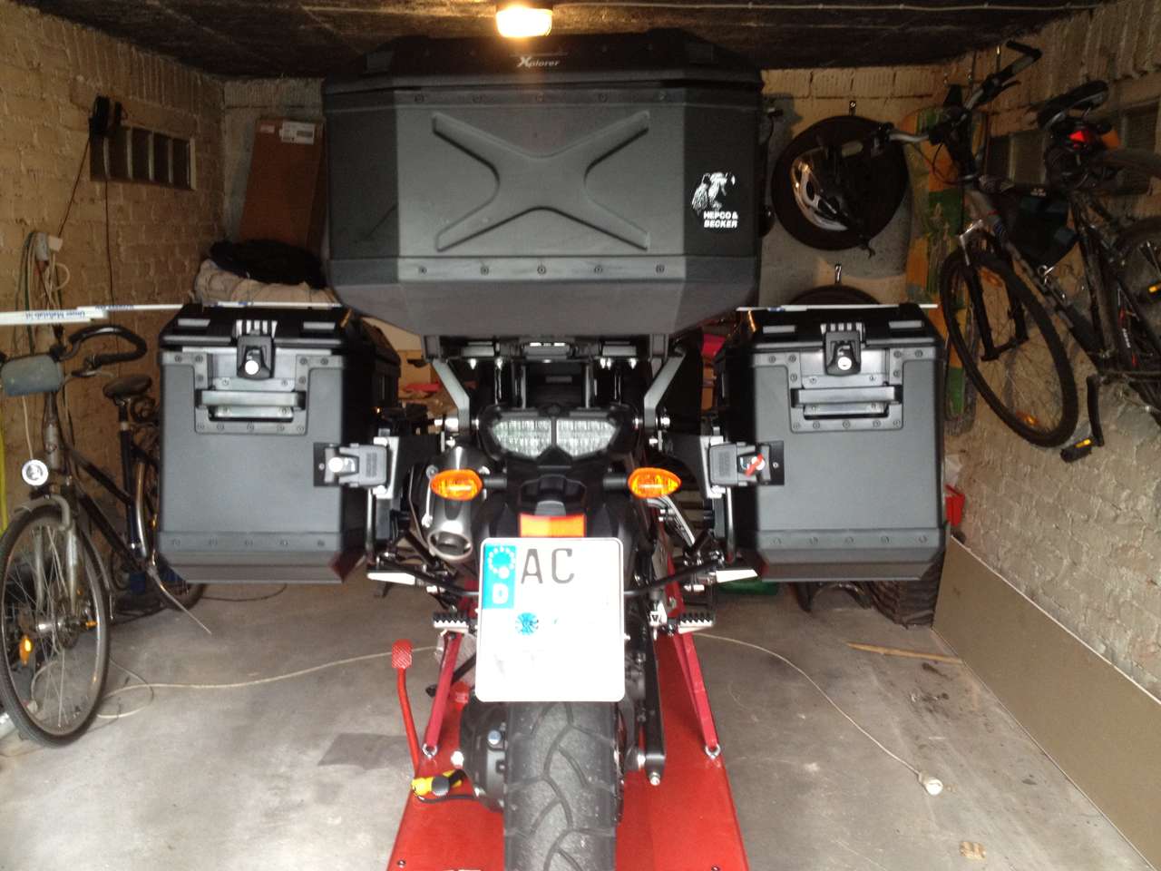

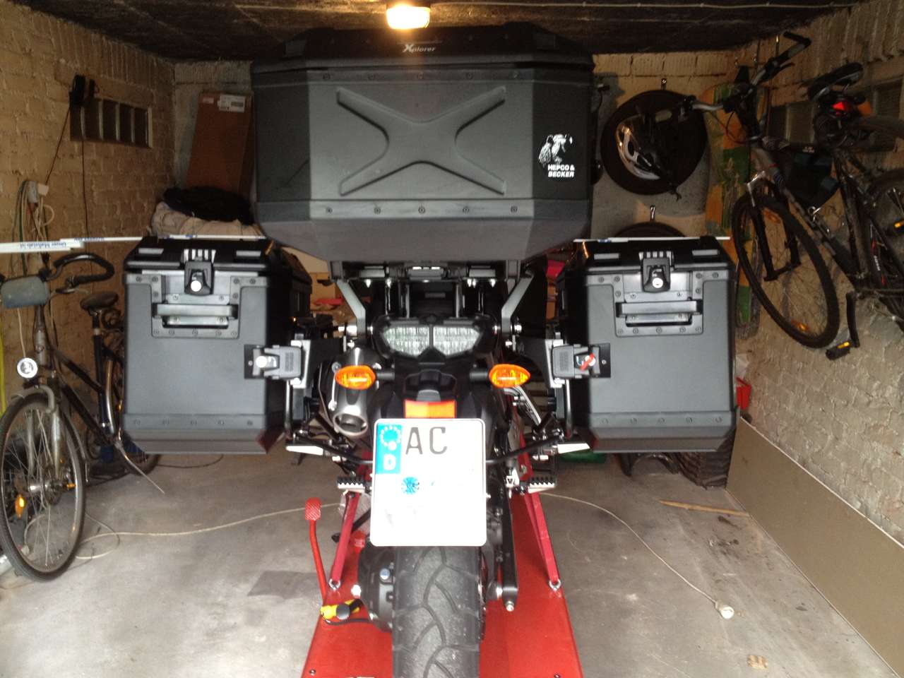

Hier nochmal ein paar Bilder mit montiertem Träger und Koffern.
Gesamtbreite 1,09 Meter ist schon ne Hausnummer. Bin mal auf die Haptik gespannt wenn ich nen voll bepackten Koffer einhängen will. Das ging bei meinen Givis einfacher (hielt aber bestimmt nicht so gut)

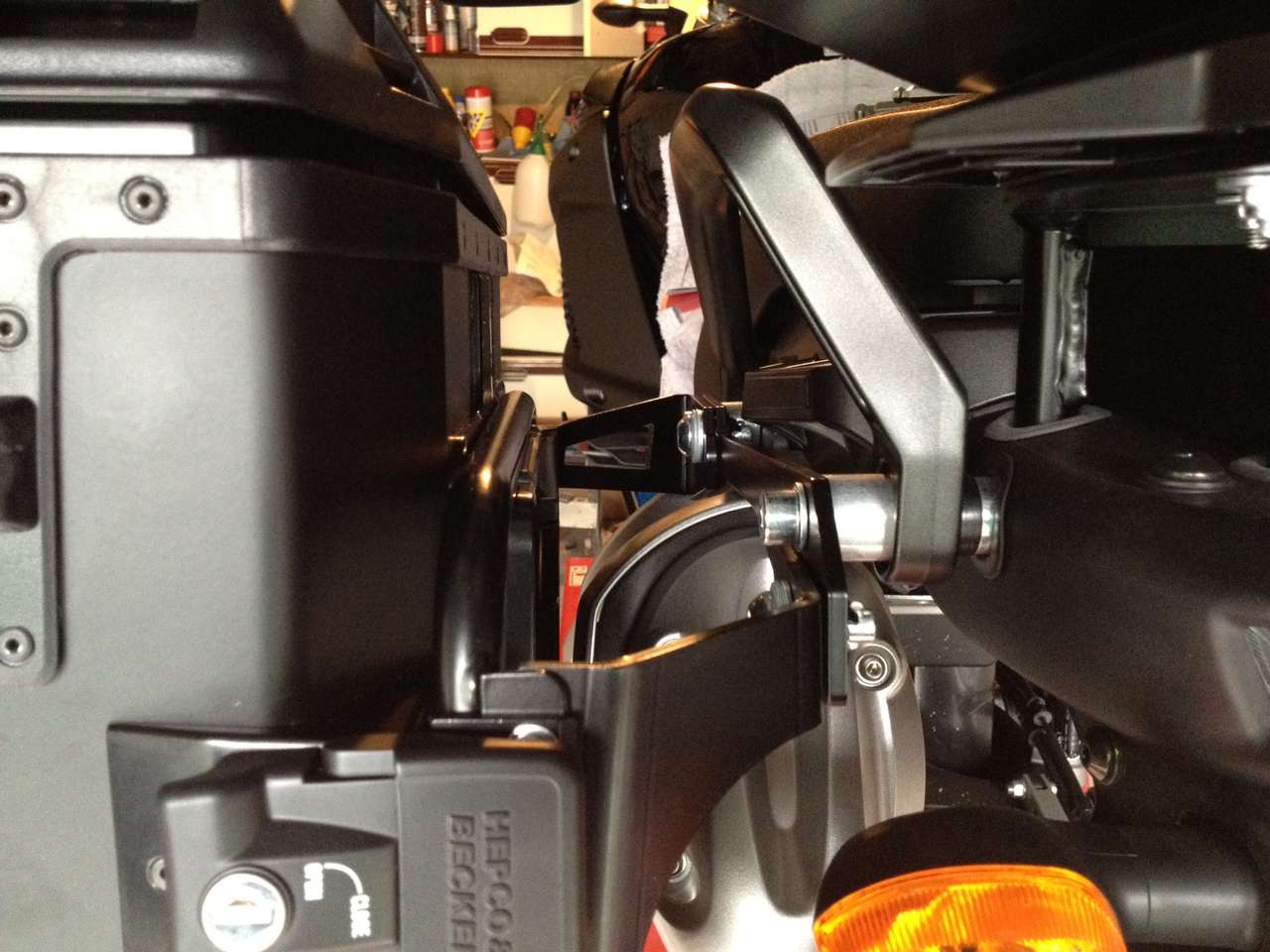

und hier nochmal Bilder bzgl der Asymetrie. links müssen entgegen der Anleitung die langen Buchsen verwendet werden, damit der Träger auch am Auspuff vorbei passt.

Re: Hepco-Becker Kofferträger Probleme bei Montage
Ja, aber du darfst nicht vergessen, dass du 2 x 40 Liter hast. Unter diese Breite wirst du mit allen gängigen Gepäckträgern bei einer ReiseEnduro mit hohem Auspuff und diesem Koffervolumen kaum kommen.Varaderokalle hat geschrieben:Gesamtbreite 1,09 Meter ist schon ne Hausnummer.
Ich finde ja auch dass diese Koffer sehr gut zur Tenere passen und sicher Referenzklasse sind.
Dennoch hätte der Träger durchdachter sein können.
Neben dem Unsinn mit der verschraubten Strebe ist's halt schade wenn so ein Markenhersteller Fehler in der Anleitung hat und auf Mails nicht reagiert.
Habe heute übrigens eine offizielle Antwort von H&B bekommen.
Die Technik hat die Anleitung nochmal geprüft und festgestellt dass ein Fehler vorliegt.
Die langen Buchsen und Schrauben gehören auf der Auspuffseite montiert. Die Anleitung würde korrigiert.
Als Rückfrage habe ich mir erlaubt nochmal nach dem Sinn der Strebe und deren Verschraubung zu fragen.
bin mal gespannt ob dazu auch ne Antwort kommt.
