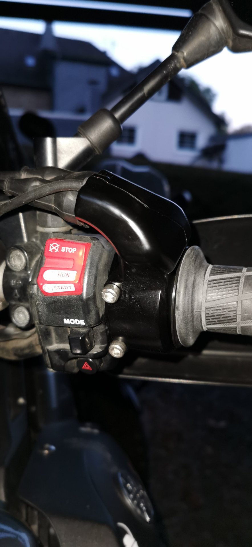

So, bei mir war rechts das Kabel gebrochen.
Nun ist die amateur von der DP07 dran.
Mal schauen wie lange die hält...

Was ist an der Armatur der DP07 anders als an der DP 04?

Re: Griffheizung verschwunden
Die Führung der kabel aus dem Griff heraus
Könntest du da bitte mal ein Foto machen?
Das sieht wirklich völlig anders aus, vielen Dank!

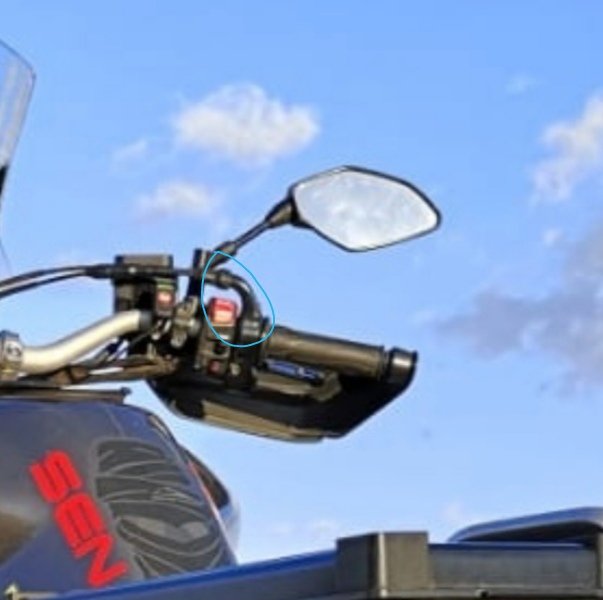

Gibt es denn auch Ausfälle der Griffheizung an der DP07?
...ja, siehe meine Beschreibung auf Seite 1, ist eine 2020 DP07...Derhai hat geschrieben: Sa 14. Nov 2020, 11:39 Das sieht wirklich völlig anders aus, vielen Dank!
