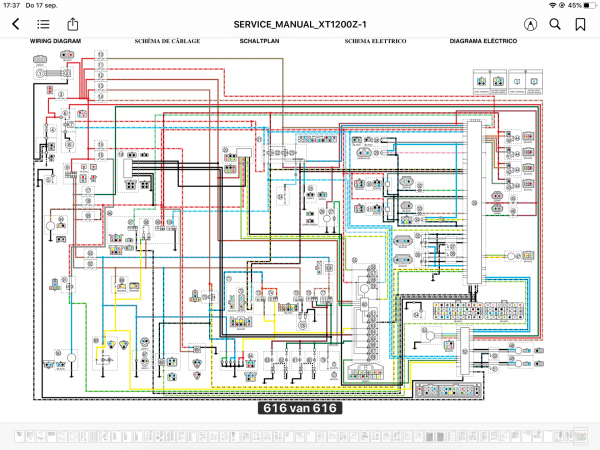

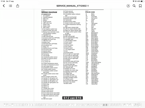

Oder einfach falsch angeklemmt.
Den Stecker (86) wo die Originale Griffheizung ein gesteckt werden kann hat 4 drahte, davon kommt eine aus dass Steuergerät.
Dass ist der Draht LightGreen/White.
Info ist aus Werkstatt Buch für DP01
